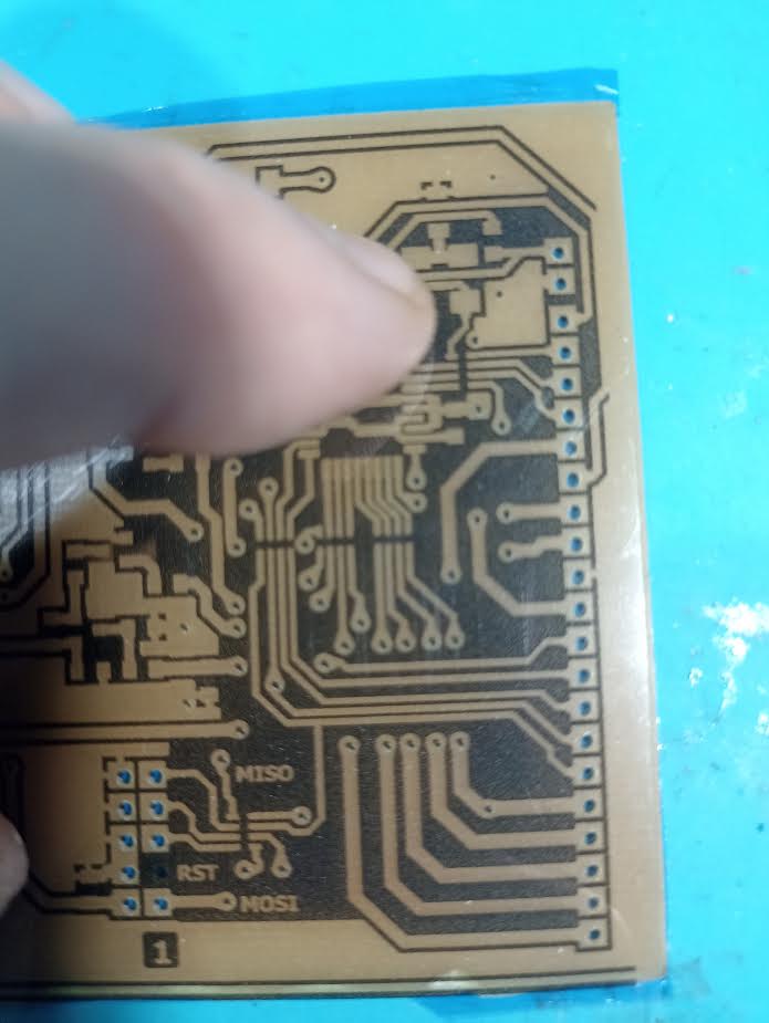

Всем привет.
Есть у меня, значит, CNC китайской промышленности, а именно - 1610 с GRBL v1.1
Коэффициенты стоят заводские ($100,101,102 = 800)
Делаю платы, и статично попадаю на ошибку где-то 0.05-0.1мм на сантиметр.
При этом штангенциркуль, приставленный к башке, стабильно показывает погрешность 0.01 на 10мм, что для этого станка даже меньше нормы.
Шаблоны печатаю на струйнике с СНПЧ (InkTank 319) на плёнке Lomond для струйников (толщина 100мкм)
Ошибка при совмещении совершенно линейная по обеим плоскостям (шакальное фото прилагаю).
Что мне пинать - коэффициенты GRBL или программу печати (Proteus -> PNG -> Photoshop)?
Комментарий к файлу: шакальное фото

Распечатайте мелкую сетку побольше, приложите линейку и посмотрите что получится.
Народ ведь не зря изобретает различные способы засветки, чтобы уйти от принтеров.

Сетку печатал, сравнивал. разница справа на толщину 1 полоски (8mil) при печати из протеуса напрямую и через фотошоп
Но здесь гораздо больше, чем 8mil - порядка 0.1-0.15мм, если не больше...

Надо убедиться в том, что станок когда ему говорят "проедь на 100 мм по Х" он действительно проезжает 100 мм.
Это накапливается или нет? Тоесть на 10 мм он показал +0,05 мм, а на 100 мм он покажет также +0,05 или "накопил" и по факту приехал в 100,5 мм?
У ЧПУ есть позиционная точность, он должен в любую точку приехать с заявленной точностью... скажем +-0,05 мм не зависимо от того на 10 мм он ехал или на 340 мм.
А если он чем дальше едет тем менее точнее приезжает, то станок надо настроить. Обычно это параметр "кол-во импульсов на мм".

Не, ну это нормально. Ну если к станку и шаблону претензий нет, то надо глянуть фаил программы и убедиться, что там нужные координаты отверстий.

Я правильно понял, что чем дальше отверстие от "нуля", тем больше расхождение?
Обычно народ испытывает проблему с масштабом шаблона, но это легко проверить просто штангенциркулем померить габаритный размер шаблона.
Если сверла не специальные или тупые, то их может уводить.
В конце концов можно просто положить на стол станка сам шаблон и погонять по координатам отверстий.

По "булавкам" гонял, идеально попадает (4 угла -2мм от границы платы)
Свёрла новые (ну как новые, переточенные, конечно, но не быстрорез) - классические с разноцветными колпачками.
Расхождение одинаковое! Но как бы сказать... не сразу, платы сантиметров по 5 делаются почти в ноль... проблемы начинаются на 100x50мм и больше.
У платы из вложения "физические" размеры 8x7см, измеренные без погрешности вообще (максимум 0.01мм, но это штангенциркулем не измеришь)

Если грешить на станок то надо смотреть люфт в узле винт-гайка. Я так понял в этом 1610 не ШВП стоят, а обычные трапецеидальные винты. Поэтому "мёртвый ход" никто не отменял.
Это надо индикатором часового типа смотреть. Если там есть регулировка зазора, то надо отрегулировать.
Можно так проверить: прицепить штангель, послать по Х на 10 мм, станок выберет зазор в гайке и переедет. Обнуляешь штангель, посылаешь в туже сторону на 10 мм и потом обратно.
Если люфта нету, то штангель приедет обратно на ноль, а если есть, то обратно он не доедет на величину зазора. Ну в идеале это делается по индикатору.

Да, люфты там запредельные. Я на своем 3018 первым делом это менял и дорабатыва. Может быть еще пропуск шагов в шаговом, но это только если где то #подклинивает#.

Померил по НЕкитайскому угольнику (линейка СССР, ГОСТ, все дела). Совпадение 1:1 до 27см, дальше мне неинтересно...
Сам же сказал - станок китайский... единственный плюс в том, что этот станок собирался человеком с прямыми руками и на нём долгое время делали гравировку лазером (проблем с точностью не было).
Туда - уже писал.
Обратно - 9.99, 20.00, 30.03, 40.04 (дальше двигал по 1мм: 41.03, 42.05, 43.05, 44.05, 45.05)
В ноль отправить не могу, штангель креплю прижимом к станине - он мешать будет, за условный "ноль" принял +10 от левого края
Ничего не понимаю...
