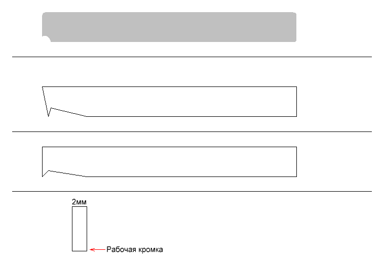

Резак - Скребок
Как правильно изготовить Резак - Скребок ?
Чтобы одним движением снимал фольгу с текстолита
Шириной примерно 2мм и на глубину 0,5мм
Резак - Скребок.GIF [3.15 KiB]

не думаю, что заглубиться на 0.5 и протащить такую глубину будет легко и без разлохмачивания верхних слоев. Просто представьте, что за три движения Вы перерезаете напрочь стандартный 1,5 мм FR-4.
я бы сделал моторчик с концевой фрезой и направляющими.

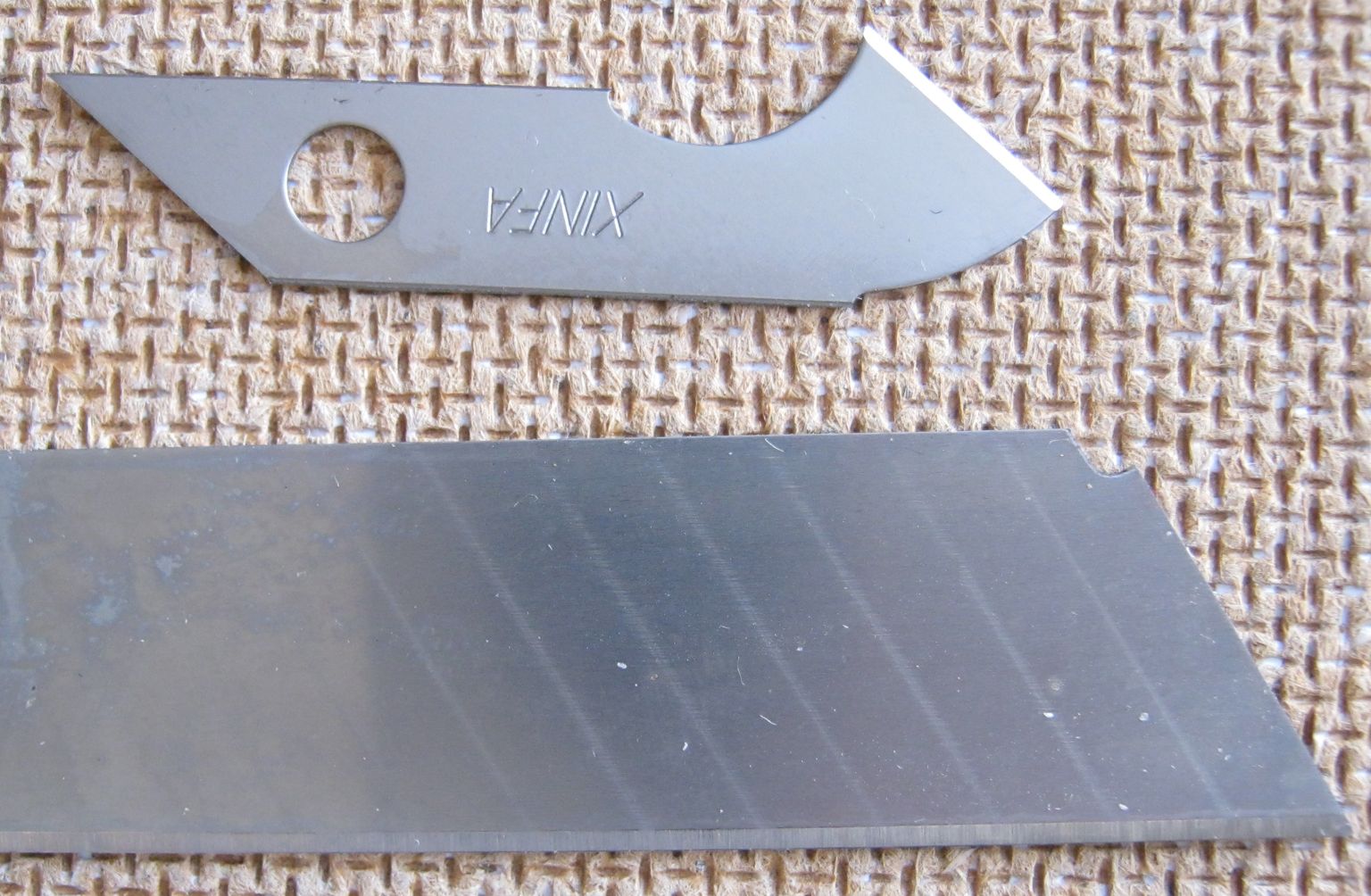

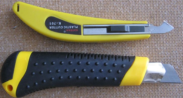

глубина 0,5мм - это я с запасом, чтобы 2 раза не ходить
Думаю, что тут дело всё в правильном изготовлении, плотник-столяр делает это стамеской.
мой скребок.jpg [174.63 KiB]
Канцелярские ножи_.jpg [79.64 KiB]
Канцелярские ножи.jpg [253.54 KiB]

ну это уже не плотницко-столярная. Впрочем, столяру такая может и сгодится, а вот плотнику точно ни к чему. И наверняка у неё даже какое-то своё название есть. И всё равно, мне сомнительно, что она треть глубины стандартного стеклотекстолита легко возьмёт. Попробуй, за три прохода, прорежет его полностью?

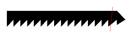

Пилка для лобзика не пройдет, она гнуться будет.

Есть обломок пилки от лобзика, толщина 1,1мм
Не знаю как ему угол задать
Спил.GIF [1.46 KiB]
