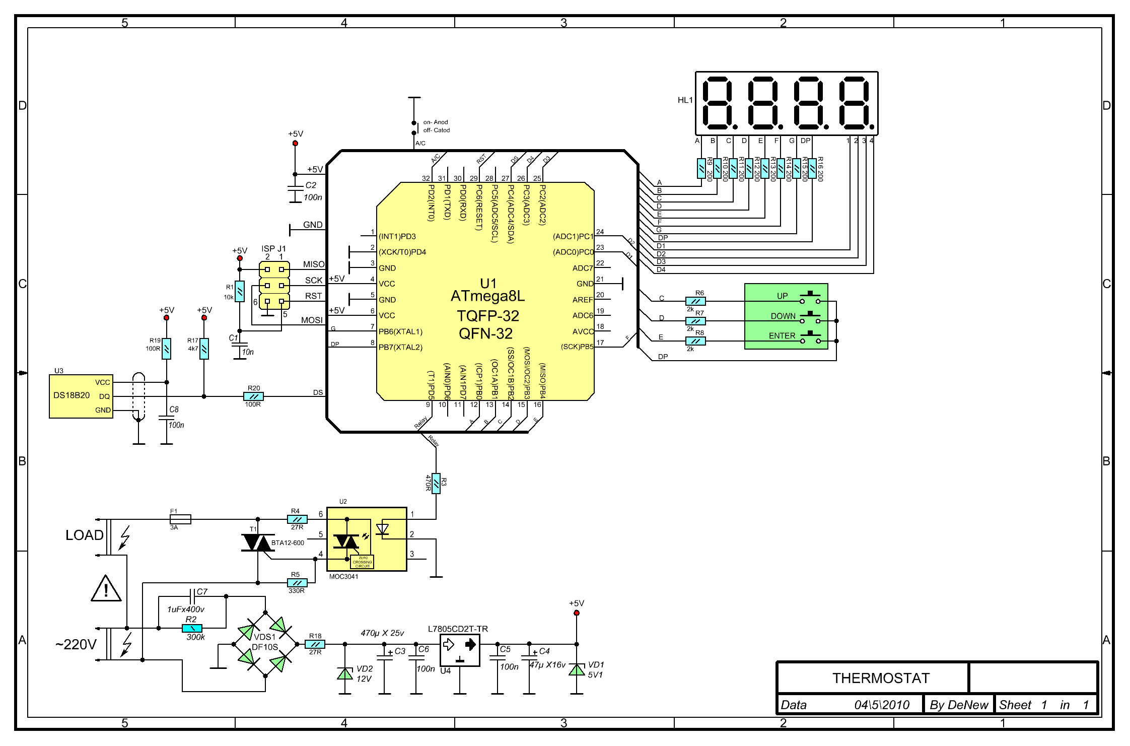

DeNew
А схема и прошивку можно у вас попросить?
Контролёр как я понял Atmega 8, упровление силовой частью Moc30XX+BT1XX

Spruts80 писал(а):
DeNew
Управление термостатом и его меню в самом начале по ссылке http://startcd.narod.ru/termostat/t_stat.html
Корпус для термостата использовал фирмы гаинта G537B
Так получилось что планировал МК мега8 в корпусе TQFP-32, но не сложилось, использовал в DIP корпусе, а схему не изменил.

Комментарий к файлу: Схема термостата под МК TQFP-32
Thermostat.GIF [87.22 KiB]

DeNew
200W нагреватель брал исходя из каких соображений.
Просто у меня лежит похожий но правда на 50W думаю и его можно запросто присобачить.
Еще раскажи что менял в самом нагревателе?

Sailanser писал(а):
DeNew
200W цена ниже чем 300...500, и чтоб быстрей нагревалось, нагрев того аквариума состовляет 10 минут, что в полне устраивает.
Внутри нагревателя находится симистор, резистор, лампочка и термореле при нагреве выгибается сия пружинка размыкая управляющий контакт идущий на симистор, так вот, всё это выкинул, 2 провода на прямую к нагревателю пустил, но оставил штатную лампочку газоразрядную, ну чтоб видеть, что питание подходит.
50 Ватт полагаю просто дольше нагревать будет, вот и всё.

Ага я примерно так и думал что поступил, просто сам нагреватель еще не разбирал. А DS18B20 полагаю внутрь колбы упаковал :))
Еще интересно как смотрю в обоих вариантах используешь конденсаторное питание, не боишься такой вариант применять?
DS18B20 нуууу смотри внимательней фотку! там вторая трубка из кварцевого стекла в ней и датчик находится :)
Без трансформаторное работает уже 4 года в другом устройстве, соблюдая правила защиты нет проблем.
