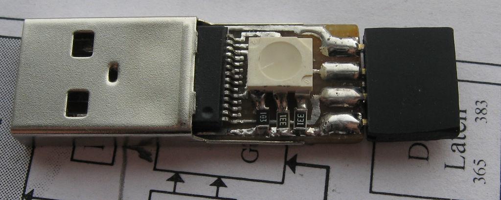

Главное верить в себя. И в ЛУТ. Недавно пришлось паять микру в qfn48 (у неё ножки под пузом). Пару ножек даже прихватил паяльником, а потом просто перевернул утюг, супернагрел его и микруха вместе с диодами припаялась вся сразу. На фотографии чисто usb-232 мост. Сначала облудил дорожки и ножки у FT, а потом (опять с флюсом) паял паяльником не набирая припой. Тоесть что осталось на ножке/площадке, то и спаивает их вместе. Можно ещё организовать "паука", это если кратковременно и срочно. Проволочка припаивается к ножке, а второй конец к огромной (по сравнению с 0,65мм) площадке на плате. Припаивать можно только нужные ножки, распотрошив многожильный кабель. Да, кстати, если всё-таки травить плату, то после переноса тонера на плату ринунок можно подправить специальным маркером и скальпелем или ножиком, если осторожно.
Комментарий к файлу: Паук. Делался для проверки ft232rl
IMG_1997.JPG [100.96 KiB]
Комментарий к файлу: Контакты usb тоже сделаны на плате
IMG_1996.JPG [74.1 KiB]
И что, получается лудить ровно одну дорожку, не залазя на соседние и не спаивая их?
PS Это как Вы так любопытно утюгом всё припаяли?

А вот и нет. Как уже было сказано при достаточном количестве флюса всё происходит само собой за счёт сил поверхностного натяжения и смачивания/несмачивания припоем. При пайке утюгом силы поверхностного натяжения в некоторой мере и ставят микру на место. Просто аккуратно расставляются лужёные компоненты на лужёные дорожки и всё снизу нагревается утюгом до спаивания. Стоит ли говорить, что утюг желательно посолиднее, чтоб грелся градусов до 200!

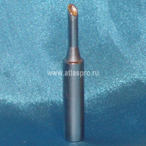

Если плата готова и залужена то здесь на 2мин пайки. Глаза боятся а руки делают. Естественно с конусным жалом.

Конусное жало... А что, микроволной никто не пользуется?
900M-T-3CM
Жало микроволна 900M_T_3CM.jpg [184.4 KiB]
