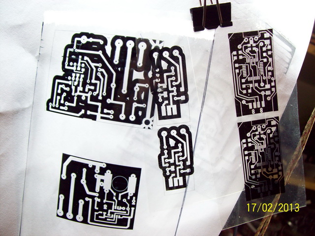

А я печатаю на плёнке "XEROX" для лазерного принтера но струйным принтером предварительно нанеся слой желатина , вот результаты...
17 лютого 2013 шаблони .jpg [147.45 KiB]
А можно про желатин поподробнее? А то у меня пленки для лазерного мнего, а для струйника - мало.

Перед печатью на поверхность пленки наносится желатин, сушится и печатается. Желатин любой, без отдушек и цветных добавок, лучше всего листовой (если вы не знаете что это спросите у человека, который занимается выпечкой или в магазине) он более вязкий.
Нанесение можно производить как ракелем, так и кистью из натурального волокна. Технология такова: развести желатин по инструкции на упаковке, далее методом полива нанести его на пленку и распределить тонким ровным слоем по ней ракелем или кистью, просушить, время сушки зависит от желатина и толщины слоя. После полного высыхания можно печатать. Желатин может потрескаться, причины могут быть любыми, но чаще всего желатин старый, поэтому дорогие, например "Dr. Oetker ", которые по прежнему делаются из костей, а не из газа, лучше не брать - срок хранения значительно меньше.
На мой взгляд эта технология нужна лишь тем кто не может купить пленку для струйника, кому то слишком дорого, у некоторых нету во всем городе. Вот у меня нету, я покупаю упаковку 100 листов (я еще фотоальбомы делаю, пленки надо много), но она имеет свойство пересыхать, и приходится около 20 листов мазать желатином.

Добавлю к словам предыдущего оратора ,что для прочности сцепления желатина с плёнкой предварительно покрываю лист плёнки акриловым водорастворимым прозрачным лаком, сушу а потом наношу желатин и желатин лучше ложится на поверхность (не собирается в лужи ) если воды давать чуть меньше чем указано в рецепте на упаковке в 1,5 раза , чтобы трескался слой желатина не замечал ингда он сохнет слишком быстро и тогда лист плёнк сворачивается а если выпрямить то желатин отслаивается и вот этот отслоившийся лист желатина достаточно прочен не рвётся .
Да и в пользу использования лака как основы говорит тот факт ,что я даже режу на несколько кусков лист плёнки изготовленный моим способом.
