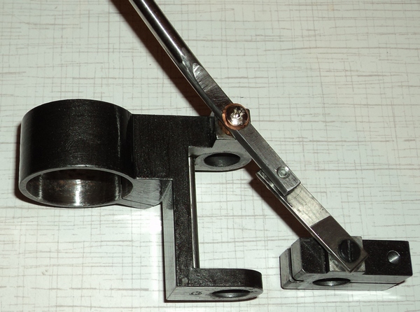

Малогабаритный сверлильный из доступных материалов
эпилог
В жизни каждого радиокота наступает момент, когда становится мучительно больно
за бесцельно сломанные сверла.
Стремясь в ногу с прогрессом, так сказать держа хвост по ветру, решил наконец освоить микроконтроллерную технику.
А как ее можно освоить не имея программатора? Это всеравно, что учиться ездить без машины. Поэтому решил срочно собрать программатор с адаптерами http://radiokot.ru/forum/viewtopic.php?f=20&t=864&start=2080 , а там сколько панелек, и под каждую ножку надо сверлить отверстие, когти можно сломать, пока все процарапаешь. Поэтому автоматом понадобилась хорошая сверлилка. пролопатив весь интернет, нашел несколько достойных решений, но, увы, повторить небыло никакой возможности,везде надо использовать станочное оборудование, которое в нашей стране найти уже и с собакою трудно.
Поэтому, взяв за идею конструкцию одного из изделий (легко ищется в интернете при желании), и вооружившись терпением и сопутствующими материалами из металлолома, на коленках, при помощи ножовки по металу, дрели и нескольких деталей от сломанного струйного принтера за пол дня собрал Этот девайс. Демонстрацию в действии можно посмотреть по следующей ссылке http://www.youtube.com/watch?v=_o5s-8cVSls
После размещения видео на youtube мне на електронку написал один хороший человек,
Семенчук Виктор Степанович Изображение который добровольно взялся сделать чертежи, и таки сделал, огромное спасибо ему, их можно посмотреть в файле sverlilka.pdf http://radiokot.ru/forum/download/file.php?id=126196. источник в "Компасе" можно получить у него же.
Собственно устройство состоит из 13 частей, колличество которых можно легко сократить до примерно 9-10.
Материалом, для изготовления большинства частей может служить даже плотное дерево. Основные узлы вырезаны из какой-то дюралевой панели, толшиной 8 мм, и скреплены винтами 4мм как видно на фото. Последние, для эстетики, позже были заменены на "потайные". Конструкция получилась на удивление прочной и легко реализуемой при помощи простого, элементарного слесарного инструмента.
Саму конструкцию можно разглядеть как на фото, так и на 3D чертежах.
Схему управления двигателем можно подсмотреть на нашем радиокотовском сайте http://radiokot.ru/lab/hardwork/31/ , в принцыпе можно использовать любую, на свой вкус, но мне больше всего эта приглянулась
Изображение .
Правда сразу работать не захотела, пришлось приложить лапу и немножко мозговой косточки.
В качестве подсветки использовал рефлектор от светодиодного фонарика на 5 светодиодов.
Сам рефлектор со светодиодною платою обтянуты черною термоусадкою, и крепятся подвижно при помощи хомута и шарнира (по своемуусмотрению)
Всем пожелавшим собрать подобное устройство желаю творческих успехов.

Вот фотки прототипа, не помню с какого сайта, толи с е-спец, толи с паяльника,
borodach должен знать, я его там видел на форуме :)) если сам спомню, выложу ссылку
но мне кажется расстояние от сверла до направляющего штока маловасто, я себе его увеличил, иначе большие платы не посверлишь

Светодиоды (из фонариков) дают, так называемый "слепой" свет - может галогенку приспособить? (сразу с отражателем)
Управление движком можно на педаль вывести :beer:
 Заголовок сообщения: Re: Хорошая сверлилка из доступных материалов
СообщениеДобавлено: Вт ноя 13, 2012 17:39:04
Карма: 140
Рейтинг сообщений: 4277
Сообщений: 20131
Насчет галлогенки, это как душа пожелает, как написано на воротах освенцема "кадждому свое",
меня пока светодиоды устраивают, я ж не картины пишу, а отверстия дыравлю, А еще, я этим устройством могу сверлить отверстия автономно, от аккума 12V от UPS. Сколько я смогу с галлогенкою посверлить? Правда можно сделать сменный осветитель, но это опять таки от потребностей зависит.
а насчет управление педалью...., ну тут тоже на любителя, что касаемо меня, я попробовав данный девайс, даже на точило хочу себе такой же собрать.
педаль не рулит. а здесь ротор вращается с небольшими оборотами, а при касании сверлом платы (при определенном нажиме) обороты увеличиваются, и мощность, естественно тоже, при снятии нагрузки обороты падают до минимальных, сверло не застревает, мотор не перегревается, точность попадания в цель отличная, свело не вылетает из того мета, где надо сделать отверстие, я сверлил все платы даже без кернения. Чтобы это ощутить и понять, желательно хотя бы раз попробовать.

конструкция достойна повторения. респект за побор лени, особый респект человеку, сделавшему чертежи. Как раз валяется несколько дохлых струйных принтеров...
ещё неплохо было бы выложить информацию по рекомендуемым ДПТ.
Успех - императив!
СообщениеДобавлено: Вт ноя 13, 2012 23:32:03
Карма: 140
Сообщений: 20131
У меня используется ДПМ30-н1-19, (спасибо армии родной, обеспечила в свое время :)) ) попался видать бракованный, от 12 вольт уже прекрасно сверлит :)) но можно и от струйника, если там не шаговик, у меня несколько штук от принтеров, так они еще лучше работают, мощнее, на одном точило сделано, иногда вместо круга ставлю фрезу 30мм, пластмасс режу, или текстолит, греется правда :( , если долго пилить.
ну и еще рекомендации: я уже приводил ссылку, читаем здеся http://radiokot.ru/lab/hardwork/31/
Если пошевелить извилинами, в принцыпе любой моторчик можно приспособить, лишь бы тяги хватало
