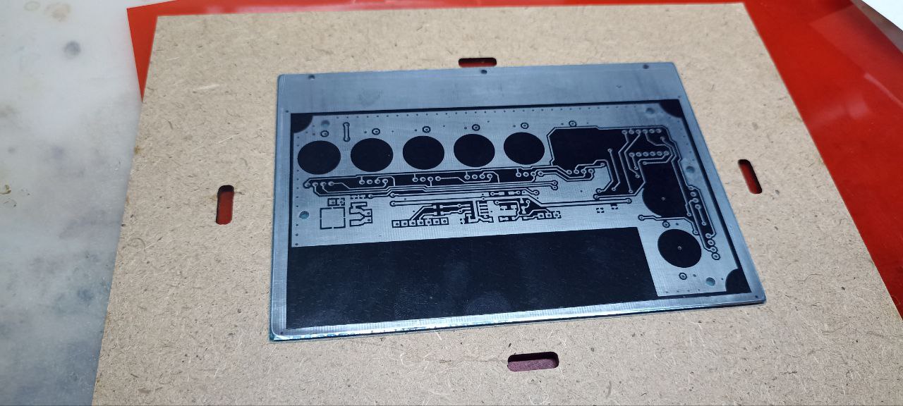

Появился у меня внезапно здоровенный рулонище ФР, темно-фиолетового цвета и небывалой толщины (по ощущениям - 50мкм или толще)
Он не похож ни на один из известных мне и использованных ранее.
К сожалению, что это - я не знаю, и подобрать параметры его обработки в связи с этим считаю затруднительным.

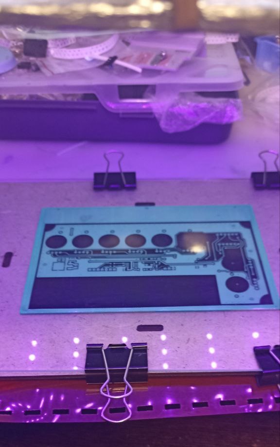

К примеру, засветка моего горячо любимого Ordyl Alpha 350 с помощью сотни УФ светодиодов с расстояния 20см длится ровно 1 минуту 20 секунд.
А этот товарищ ведет себя очень странно.
Он вроде индикаторный (таки что-то там видно на просвет после засветки), но не такой как Ordyl. И при этом в стандартном проявочном растворе он может лежать по 20 минут и нифига не смыться.
Я не просто так это говорю - я пробовал раз 15, наверное. Разные уровни засветки, разная концентрация проявителя...
При этом исходя из полученных результатов он совершенно не держит тенты над отверстиями, хотя в процессе нанесения тянется вполне прилично и оные облегает полностью и красиво.
Технологическая ошибка исключена - я уже не одну сотню плат сделал этими реактивами и этой лампой.
Фото во вложении.

Ну, по цвету похож на отечественный ПФ-ВЩ, он бывает капризным.

Не, ВЩ у меня 2 рулона и он абсолютно не такой, хотя и толстый, да.
А что сейчас вообще можно купить вместо альфы? Нигде не могу найти по приемлемой цене и без месяца ожидания.

https://www.chipdip.ru/product/me720-30 ... m-aqua-mer взял пока вот такой, зелененький... Есть опыт общения с подобным?

В реальном времени пробую :) открыл коробку. Зелененький, прикольно)

Я тоже, когда "Альфа" в чипдипе кончилась, взял такой "Аква-мер".
Во времени засветки разницы нет- у меня те же 37 секунд, про проявке- держится чуть хуже, чем "Альфа"..

Ну, собственно... По нанесению - пока ощущения положительные.
Щас еще засветим...
Добавлено after 2 minutes 52 seconds:
Видимость просто офигительная по сравнению с тем что у меня было...
Добавлено after 3 minutes 53 seconds:
кросивое.
Добавлено after 1 minute 48 seconds:
Контраст офигенный

Тенты не слезают. Тер зубной щёткой, так как малость пересветил.
В попу ваш вщ...

Ахахах. А еще из него неплохая маска получается, если 40 минут потом подержать его в печке при 175 градусах...
Проверено экспериментально: не боится температуры до 380 градусов точно, щетки, паяльника и перепайки smd...
