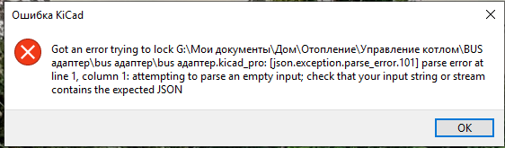

Добрый день! Всех с Новым 2025-ым! Начал изучать Kicad. Создал схему, получил печатку. Глубоко еще не влез. Был сбой ПК, пришлось переустановить ОС (Вин 10). Переустановил Kicad (8.0.7). И вот здесь пошло не так. Ошибки при открытии проекта, создании нового и т.д. Вернее открываются, но с предупреждением.
Ошибка Kicad.PNG [39.32 KiB]
Ошибка.PNG [17.27 KiB]

Попробуйте для начала, все пробелы в пути к файлу заменить на подчёркивание например (_) ...
Почему-то у Вас есть сообщение о неверном символе UTF-8 ... попробуйте из пути убрать все русские буквы, или сказать системе, что работаете с UTF-16 ...
Ну и то, что файл уже используется другим процессом ...
В общем, претензии тут не к KiCad'у, разбирайтесь с форточкой ... :wink:

Если трабл случился "вдруг", во время редактирования, проблема может быть в наличии временных файлов в папке проекта. KiCAD создает временные файлы, а при закрытии проекта их "прибирает за собой". Если при старте он эти файлы видит в папке проекта, то думает, что над ними его копия уже трудится. Посему совет: удалить всё кроме файла проекта, файла схемы и файла платы.

Вполне может быть и так, только "файл уже используется другим процессом", так у того из системы ноги растут :)

Добрый день! Всем спасибо за помощь. Проблема решилась настройкой Windows региональные стандарты отметкой использовать Юникод (UTF-8). Еще раз - спасибо, дерзаем дальше.
