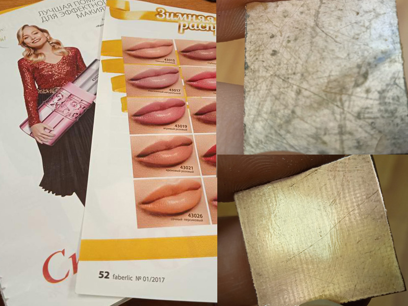

Травить пока некогда, хоть напечатал....
материалы: журнал фаберлик и кусок 2х2см текстолита (какаой был и после чистки шкуркой и нанесения канифоли)

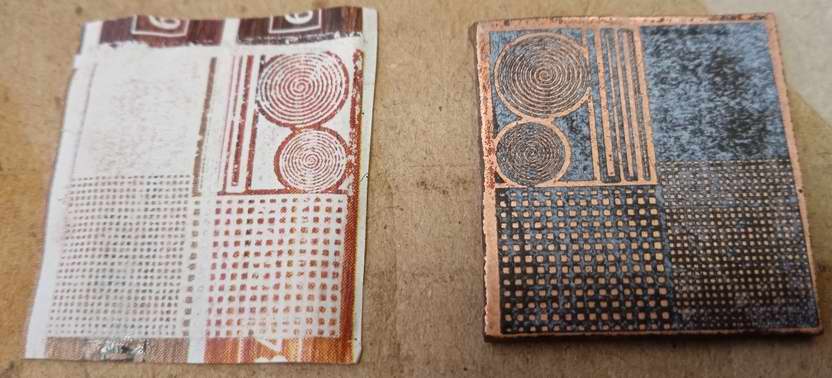

Отпечаток (снизу тестовый - на листке их разместилось штук восемь, сверху для проекта - там разводка под мегу8), приготовления к глажке и сама глажка (термопара под утюгом, рядом с платой, на фото не видно - обрезалась)... этот белый пенополиэтилен оказался мягковат, с ним широкий полигон плохо пропечатался, плотнее не нашел, стал гладить через бумажку, получилось лучше.
Отмачивание спиртом (точнее антисептиком), краска плохо его пропускает - пришлось немного её повредить...
Отпечаток через бумагу, видно, что температура великовата - тонер немного разползся и краска пристала к меди
сделал чуть похолоднее... штырьки с шагом 2.5мм для масштаба...
Тестовый отпечаток: 2 спирали с дорожкой 0,15мм и расстоянием между ними 0,1 и 0,2 мм
дорожки от 0,15 до 0,4 мм решетки с шагом 0,8 и 0,5(вроде) мм (меньше спринтлайоут не позволяет), полигон сплошной заливки, и есть ещё контур вокруг спиралей он с дырками... как спринт выдал на разрешении 1200 ч.б., так я и оставил.
Результат: из 4 переносов только первый мне не понравился - на большом полигоне была проплешинка., остальные 3 вполне сносные, проверил: тонер держится хорошо, зубной щеткой не отколупалось, травление также должны прекрасно перенести... шаг между дорожками 0,1 мм считаю недоступными для моего принтера - он начинает делать зубцы на дорожках, которые при переносе перешли на медь (их видно на малой спирали и на тонких линиях, а вот на фото отпечатка эти зазубрины оказались не видны.. на фото отпечатка спирали косяки видно...)... другой принтер искать некогда...
Завтра постараюсь выпилить и вытравить платку проекта... (ну, и тестовую, заодно)

П.С. метод мне понравился много больше чем обычный ЛУТ. бумага отходит легко, краска к меди практически не пристаёт, а где пристала - капрул спиртом, слегка потер пальцем - и всё чисто.

Не понял, плата была вся покрыта канифолью, как убирается канифоль там где нет краски?
 Заголовок сообщения: Re: ЛУТом по канифоли - штурм 0.1мм
СообщениеДобавлено: Пт дек 24, 2021 04:32:23
Карма: 52
Рейтинг сообщений: 2114
Сообщений: 7062
Откуда: Сердце Пармы
Получил миской по аватаре (2)
Да, вся, а какие ещё могут быть варианты? я пробовал покрывать вместо платы отпечаток - получилось хуже....
Канифоль практически вся впитывается в бумагу при отмачивании, остатки легко смываются спиртом.
ещё забыл:
нагрев около 1-2 минут с хорошим равномерным прижимом,
отмачивание - пока вся бумага промокнет и ещё немного (у меня примерно 2 минуты вышло) после этого вся бумага легко снимается, краска от неё отрывается только там, где был тонер (краска становится своего рода уплотнителем тонера).
П.С. принтер HP LJ1320.
