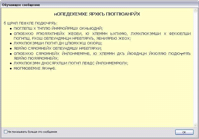

Вот установил... А как создать новый файл?
полосок прокрутки нет, без них не удобно.
Очень понравилось обучающие сообщение.
