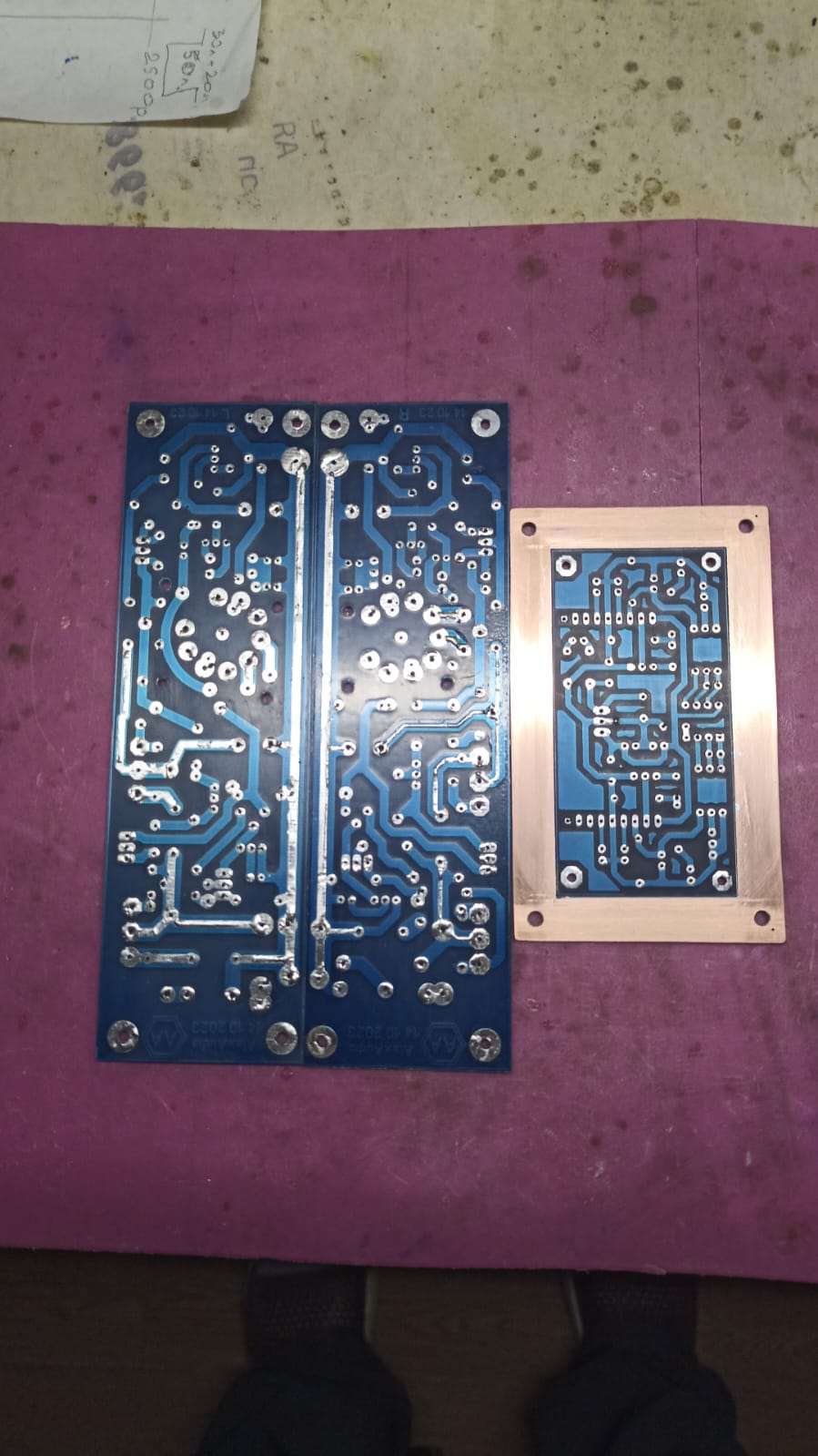

маска однокомпонентная.jpg [188.98 KiB]
Многие интересуются, можно ли засвечивать однокомпонентную маску из шприца. Решил попробовать. Получилось. Только проходить засветкой надо два раза, она оказывается не такая чувствительная, как двухкомпонентная. Я , для перестраховки прошёл 4 раза, поэтому подсветил пятачки( Никак тубус на лазер не поставлю). Смывать пришлось с большим усилием.
Смывать лучше уайт-спиритом.

Решил продолжить эксперимент, приобрёл синюю однокомпонентную маску в тюбике. Всё получилось, но засвечивать всё таки надо 4 раза.( после каждого прохода проверяю зубочисткой на прочность). Мощности одноватного лазера не хватает.(Двухкомпонентная, при тех же настройках, засвечивается за один раз). Механическая прочность достаточная. Фото после лужения паяльником по канифоли. Мыть не плохо калошей(меньше воняет)
синяя маска.jpg [143.59 KiB]
