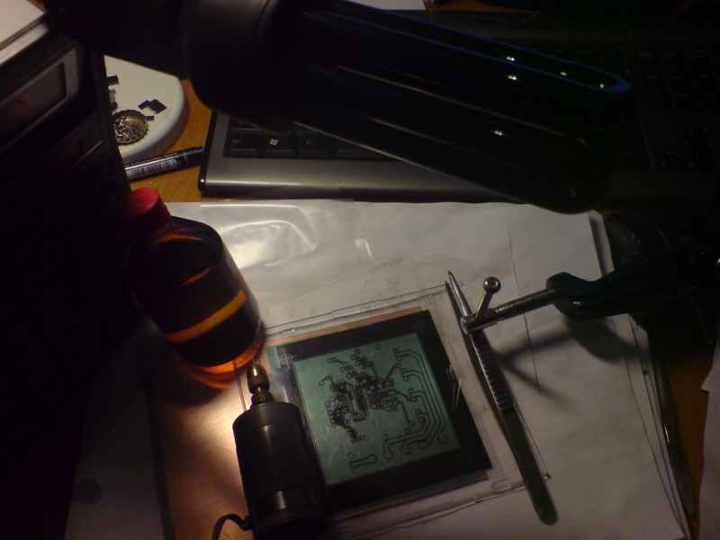

СообщениеДобавлено: Вт май 12, 2009 14:29:41
Зарегистрирован: Чт авг 10, 2006 14:10:03
Сообщений: 226
Откуда: Zhitomir
я не chief, но есть фото. светлое - цвет как был так и остался, тёмное - засвечен.
Комментарий к файлу: вот так и засвечиваем, сверху видно лампу, и как всё прижато
dsc00467s.jpg [22.23 KiB]
Комментарий к файлу: вид почти сразу после засветки (ещё и отверстия просверлил).
dsc00468s.jpg [31.9 KiB]
