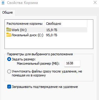

то не гарантированно... я могу написать так программку, что удалит сразу. Как реализовано в спринте - не знаю. а ещё и в самой виндоуз можно настроить удаление безкорзинное...
даже в вин11:
