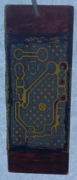

В своём видео РУКОПОП предлагает способ перенесения рисунка на медь при помощи растворителя. Без нагрева платы.
Добавил образец

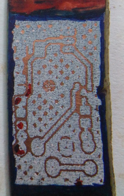

А работает таки, война оставила без нифига, а надо платку сделать, опробовал этот метод, и работает таки, только растворитель надо подбирать, купил безацетоновую смывку, так она чистая разъедает быстрее ацетона, химичил со спиртом, завтра фотки скину.

Фотки обещал, вот после раствора
1.jpg [113.32 KiB]

после травления
2.jpg [51.34 KiB]

вполне хорошо, утюгом не всегда так получалось.
