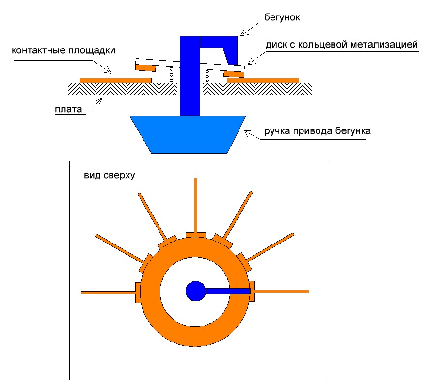

Я где-то видел такое решение.
На плате выполнены контактные площадки, а над ними подпружиненный диск. Диск изготовлен из пленки(как на гибких платах), на нем кольцевая дорожая, открытая без маски, она-же центральный вывод переключателя. По этому диску сверху двигается бегунок, который прижимает диск к контактным площадкам. Я попытался нарисовать как смог.
Вопрос, кто то встречал такое решение? Где?
Хотим найти и поизучать.
пкл.JPG [74.89 KiB]
 Заголовок сообщения: Re: переключатель как в мультиметре
СообщениеДобавлено: Ср апр 06, 2022 10:48:39
Рейтинг сообщений: 2149
Сообщений: 18333
Не встречал, но осуждаю) у такого решения еще меньше ресурс. Хотя если сделать на основе герметичных тактовых кнопок, то может и взлетит

как то разбирая что-то автомобильное, видел такое решение, только там по моему был потенциометр. И чтобы не было трений (стирание ползунка и подожки) ползунок двигался не по напылению а через какую то пленку. Вспоминая предположил, что это могло работать так как написал. Может кто встречал подобное? Гдето в автомобильном датчике или приводе видел такое.

Даже если и есть такая плёнка, не думаю, что её легко и дёшево найти.
Вы озвучьте полное ТЗ, с требованиями к ресурсу и стоимости, количество контактов-групп, габариты и т. д. тогда будет более ясно, есть ли решение.
И не слушайте 74LS00 - он ерунду бредит, как обычно: говорит о плохом сопротивлении никеля, не представляя, что означает термин удельное сопротивление и какое оно у олова - финишного покрытия КП платы в большинстве случаях.
Основной враг ресурса не только трение, но и пыль, обычная бытовая.

50 000 срабатываний... это и палладий не потянет, протрёт до дыр. Попадались мне во времена оные по разъёмам ресурсные испытания, там всё не очень просто. Начиная с упругости контактов (контактное давление) ну это положим бериллиевая бронза Ббр2,5 потянет. Но медь на дорожках сотрётся гораздо раньше. Палладирование или родирование трущихся поверхностей. Есть справочник по электрическим разъёмам, в нём (или в ссылках в конце) можно посмотреть литературу по износостойкости пар.

Поэтому и посмотрели в сторону отказа от трения меди и ползунка. Та схема которую я рисовал выше, она исключала непосредственное трение контактов. Я гдето ее встречал, а сейчас не могу найти где этот узел, и даже от чего он не знаю, предположительно автомобильный узел..
Что переключать собираетесь? Судя по варианту с мембранными контактами сопротивление контактов вас не особо волнует.
