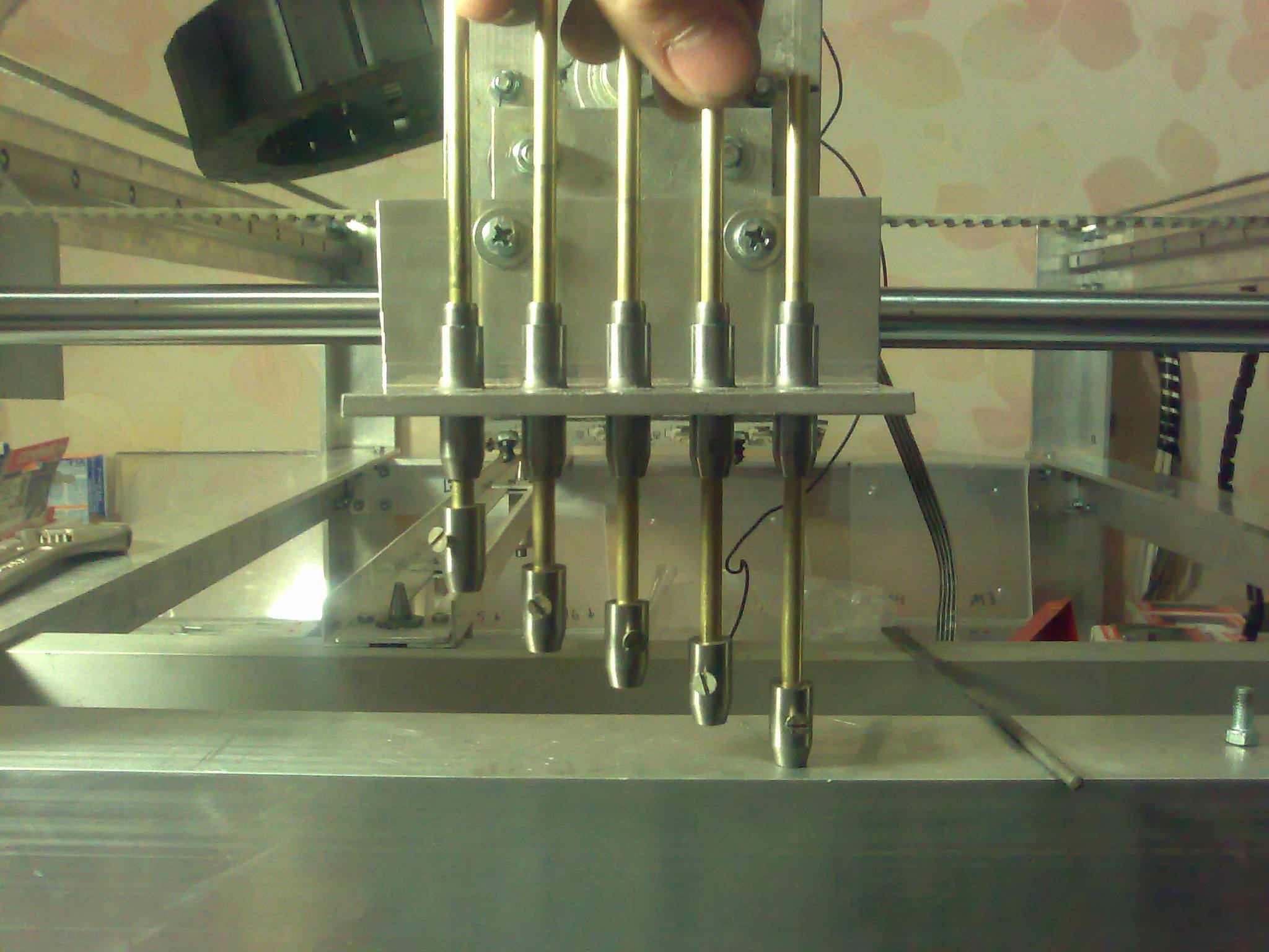

Привет Всем самодельщикам. Долго искал данный форум, а именно по - установщикам SMD компонентов. Рад видеть опытные образцы. Когда собирал свой аппарат, не было не у кого спросить и поделиться опытом.
Представляю свой рабочий аппарат: http://www.youtube.com/watch?v=RzvxjFvWADw Там же в ютубе есть еще 2 моих видео старых аппаратов (Одни из первых), Этот самый последний вариант/ Точность установки 0.025мм.
Кому интересно, в конце месяца могу выложить интересующие фото узлов, конструкции. Данный аппарат собирался только для установки СМД светодиодов. Следующий аппарат будет для установки компонентов на плату.
Комментарий к файлу: фото2
16122012265-2.jpg [246.28 KiB]
Комментарий к файлу: 5 Головок
16122012264-1.jpg [255.88 KiB]
Комментарий к файлу: В качестве клапана использую прневмоклапан от ВАЗ 2107. Цена вопроса 160руб. 12V 0.35A Отлично справляется со своей задачей.

Неудержался таки.... :)
Да... руки просто золотые... из подручного хлама соорудить такой агрегат.
Для радиолюбителей правда неизвестно стоит ли с этим заморачиваться или нет... а вот для тех кто делает серийно платы на продажу это находка... жаль что нет еще всей информации по данному устройству.
Также понравилась простота решения подачи ленты с светодиодами - как говорится все гениальное просто... жаль что в том варианте количество бабин ограничено числом головок.
