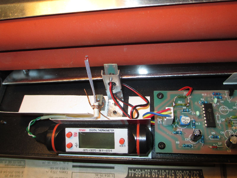

Похоже на 2 нагревателя, соединены последовательно 2 одинокими красными проводами на боку.
На плате есть подстроечник, нужен термометр, меряем Т на валу, не трогая подстроечник,
а затем крутим подстроечник до упора в обе стороны и смотрим Т для каждого крайнего.
Температура скорее всего получиться недостаточная, срисовываем с платы соединения окрест подстроечника, и меняем сопротивления делителей. Тиристор наверное на мелком радиаторе стоит, который и отключает нагреватели. Остывает оно долго, после каждого замера желательно ускорить охлаждение обдувом вентилятором.
У разных принтеров и тонеров разная Т, может быть и 220С.
Схема моего делителя в FGK-260

т.е. это даже не валы сами нагреваются, а пластины? может ближе саму плату сфотать?

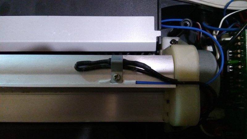

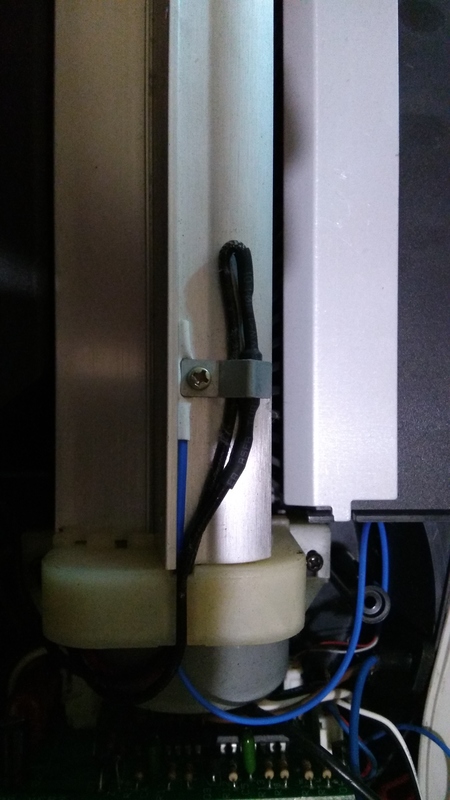

Похоже на инфракрасный нагрев, тебе там видней,в моём нихром в двух кварцевых трубках.
Посмотри чего там в трубке на одиноком голубом проводе, вид сверху.
 Заголовок сообщения: Re: вопрос по ламинатору Olympia-A250
СообщениеДобавлено: Чт янв 17, 2019 19:49:59
Зарегистрирован: Вт авг 14, 2018 20:17:07
Сообщений: 12
похоже на термопару...два провода с бобышкой на конце

В черной трубке наверное термистор или диод для отдельной схемы аварийного отключения.
СообщениеДобавлено: Чт янв 17, 2019 20:01:48
Сообщений: 12
да терморезистор
