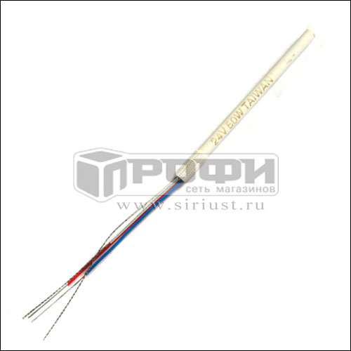

Накрылся нагревательный элемент. Купил новый, заменил, теперь станция не отключает нагрев при достижении заданной температуры. Подскажите, пожалуйста, в чем может быть дело?

Пожалуйста фото сгоревшего нагревателя и того, что купили.

Старого нагревательного элемента, к сожалению, не осталось. Во вложении фото нового элемента, неисправный был аналогичный.

Старый так выглядел? Проводники по бокам припаяны к нагревателю, а не выходят с торца?
Если все таки такой как у вас на фото, то здесь два варианта. Либо спутаны концы термопары(попробуйте поменять местами), либо термопара неисправна.

Купил в Профи нагревательный элемент, заменил - перегревается, потом заменил паяльник - все равно идет перегрев, станция заданную температуру не держит. Что посоветуете ?

Наверно, купил с терморезистором, настоящую керамику, а не нихром с термопарой. Попробуй омметром, у подходящего нагревателя цветная пара проводов звонится накоротко. Работать без переделки платы не будет. Несколько резисторов надо менять, но схемы именно 936а не встречал. Проще будет купить подходящий нагреватель.

Паяльник в 936-м Люкее вроде такой же, как в 702-м. Недостатки "из коробки" известны, надо дорабатывать. По схеме - смотреть Aoyue 936. То же самое или очень похожее, если не ошибаюсь.
По симптомам - да, похоже на обрыв/неправильное подключение термопары. Или же попался оригинальный Хакковский нагреватель. Под него схему можно перелопатить, это не проблемно.
P.S. Если точно помню - около полутора Ом сопротивление термопары. Полярность можно определить с помощью цешки и зажигалки.
