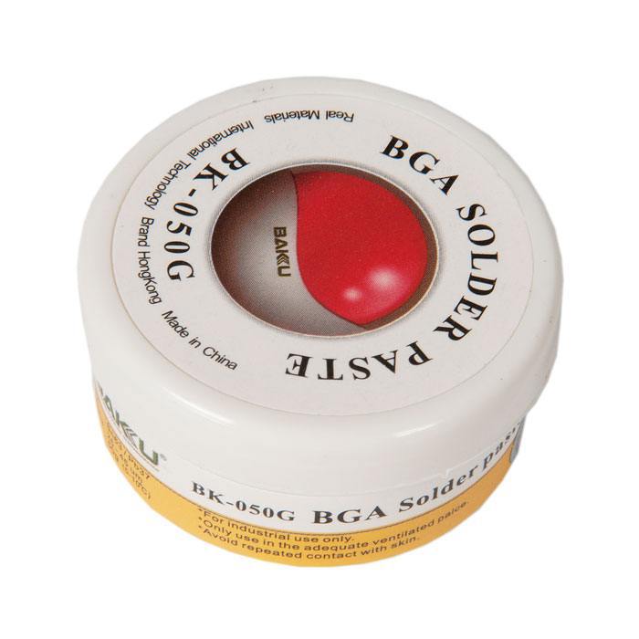

Подскажите, вот эта паста подойдёт для пайки smd,кто нибудь пользовался ей,хорошая она или не стоит её использовать BAKU BK-050G Заранее спасибо!
