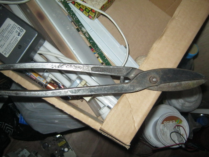

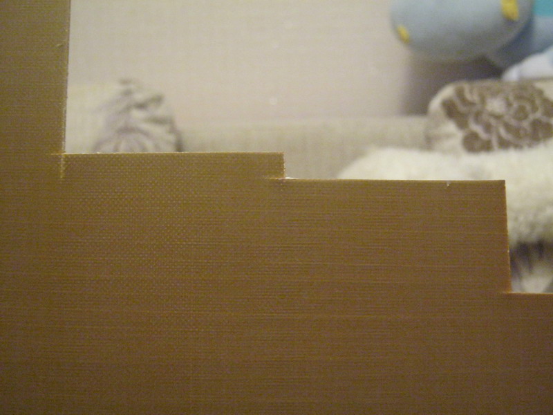

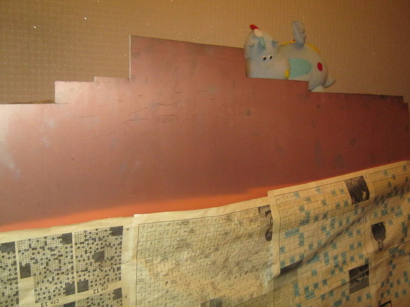

Сообщений: 59
Хм, не знал про разные типы текстолита. Ножницами всегда получалось, даже не задумывался над другим способом.
5.jpg [119.13 KiB]
Комментарий к файлу: Ну, и похвастаюсь куском текстолита размером в один квадратный метр :)
4.jpg [97.98 KiB]
3.jpg [94.71 KiB]
Комментарий к файлу: Незнаю, какая марка текстолита, но кромка не крошится
2.jpg [102.67 KiB]
Комментарий к файлу: Вот такие ножнички у меня.

 Заголовок сообщения: Re: Кто чем пилит текстолит.
СообщениеДобавлено: Пн янв 07, 2013 13:27:37
Зарегистрирован: Ср дек 28, 2011 08:50:53
Сообщений: 59
Правда, иногда, от болта ножниц на краю текстолита остаётся след на фольге. Но не глубокий, и после чистки он пропадает.
И поскольку, кончик ножниц не режет, то приходится немного выдвигать ножницы за границу требуемого куска. И получаются некие перерезы.
