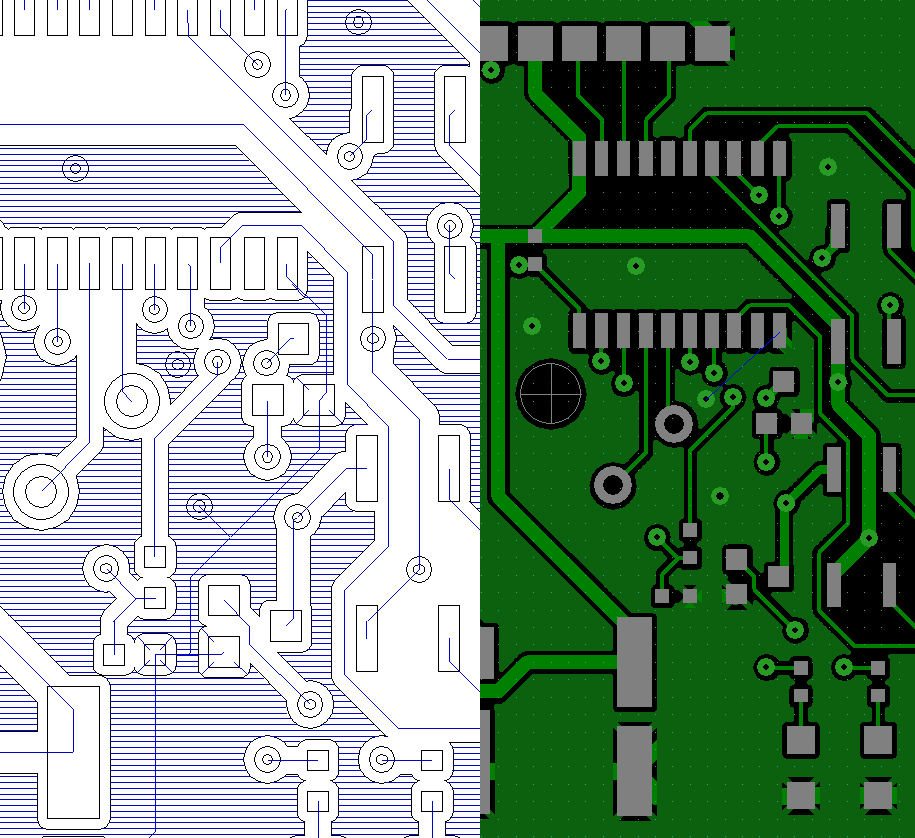

Мав, товарищи.
Есть проблемка. Имеется станочек с ЧПУ, которым можно фрезеровать различные штуковины, и есть намерение воспользоваться оным для фрезеровки печатных плат.
Вопрос заключается в следующем. Как вывести из P-CAD (или Gerber) контур дорожек, как они отображаются в пикаде. Если делать просто экспорт в DXF, то в фрезеровальном софте все дорожки отображаются линией, и станок естественно вырежет сами дорожки, вместо изоляции.
Для наглядности привожу картинку. Слева изображено то что мы получили из DXF, а справа оригинал в PCAD и то что нам нужно. Как бороть эти линии без толщины? :cry:

Всё проще. Забудь про DXF навсегда! Делаешь экспорт в стандартный гербер, затем грузишь в CopperCAM, затем получаешь и фрезеровку и сверловку. Проверено с Mach3 (выдаёт корректный g-код) и фрезерным станочком, можно ещё полюбоваться и поредактировать в NCplot. Напиши на мыло nakoiher@mail.ru или nakoiher@gmail.com и я зашлю по почте или выложу ссылку на рапидшару. Сам долго мучался, пока не нашел решение. CopperCAM имеет массу постпроцессоров, может генерить G-код ко многим машинам.

Программа то что надо, работает медленно, но зато качественно, с мелочами еще разбираться буду, но это уже результат, а не ужасы которые раньше получались с DXF-ов и корэлов 8)
Скрин результатов преобразования, 700КБ PNG :)))
P-CAD SCH >> PCB >> CooperCAM >> Kcam4 >> PCB :-)
