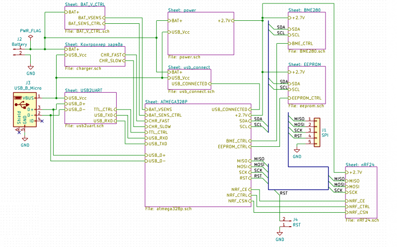

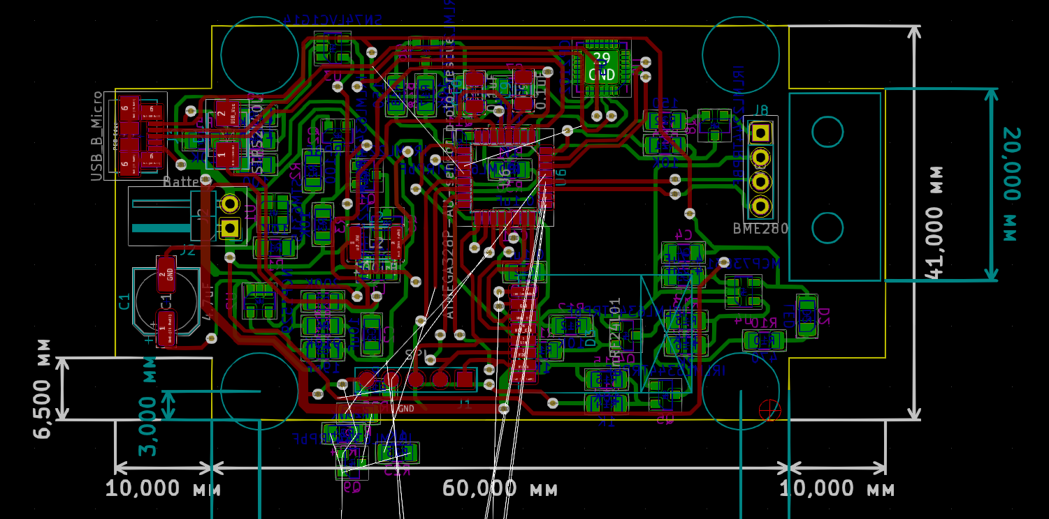

Понимаю, что на тему давно и много написано... Но....
Все что удается нарыть в интернете это либо совсем локальные рекомендации, типа размещайте конденсатор как можно ближе к ноге питания микросхемы или очевидные типа проектируйте больше с опытом будет проще...
Проблема очень простая. Как только на плате четыре пять - десятков компонентов, то дорожки завязываются просто в неимоверную паутину....
Но наверняка же есть какие то глобальные шаблоны проектирования? Типа начинаем с разъемов, потом микросхемы с максимальным количеством ног?
Или сначала размещаем и трассируем функциональные блоки, потом компонуем из между собой? Должно же было человечество что то придумать..... Кто ни будь может мастер класс дать? На примере чуть более сложном, чем 10 элементов?
Я проектирую в KiCAD. Плату развожу руками. Двухстороннюю. Начинаю с разъемов, потом потихоньку размещаю функциональные блока (регулятор напряжения, схема зарядки аккумуляторов т.д.) Проблем в том что когда подходишь к последним компонентам, то на плате уже месиво из дорожек....
Вот последний пример. Принципиальная схема с относительно большим количеством элементов
Трассировку я еще не доделал но вот такая вот фигня получается....
Понятно, что придется поиграть с размещением элементов, только вот как их правильно сразу размещать? В глобальном смысле этого вопроса?
Как разместить все так, что бы трассировка не превратилась в проблему...

Предположения по большей части верные.
Вначале размещаем по местам те компоненты, которые точно должны стоять в определённых местах (разъёмы, радиаторы, болты).
Потом группируем по принадлежности к узлам остальные компоненты. Перемещаем, разводим вокруг крупных мелкоту (тут как раз учитываем мелкотные требования типа "конденсаторы около ног питания) и т.п.), делаем блоки.
Потом уточняем положения частично разведённых блоков друг относительно друга, корректируем, доразводим остатки.
Есть два приёма, заметно упрощающие жизнь.
Первый - это не напихивать (рисовать) схему как попало. Компоновка исходной схемы, разбивка на функциональные блоки - это уже половина дела. Такую схему гораздо удобнее растаскивать на плате по углам, она легкопонятна.
Второй приём - выбрать приоритетность направлений по слоям. Например, на верхнем слое разводить горизонтальные связи, на нижнем - вертикальные. Например, если проводник идёт по диагонали из угла в угол, то сначала его вести вертикально (горизонтально) на одном слое, затем сделать via и довести его горизонтально (вертикально) на другом слое.
Если на плате есть многопроводные шинки , то предусмотреть место и для них, чтобы они кучно-параллельно были.

Ну что же... Небольшая работа над ошибками
Да, именно так. Ещё раз повторю - начинается всё со схемы. Сама схема - это уже "кубики". Как они удобно будут расположены - так они на заготовку платы и лягут. Вот на вашей схеме, честно говоря, всё просто насыпано. Да, компьютеру всё-равно, как оно выглядит, лишь бы связи были указаны, но работать-то вам. Поэтому функциональные блоки должны выглядеть законченно - все близкие детали близко, внешние связи - только необходимые. Например, вход питания - один, соединение с шиной - одно.
Перерисовал схему. Теперь она выглядит примерно следующим образом:
Каждый кубик это какой то законченный функционал. Одна - две микросхемы и обвязка.
Если я правильно понимаю идею, то эти кубики надо друг относительно друга расположить так, что бы удобно было рисовать связи.
Дальше мы каждый кубик прорисовываем внутри (размещаем компоненты, рисуем дорожки).
Полученные блоки размещаем так как на схеме. Потом соединяем между собой....
Но....
Эти кубики же не отражают реальной геометрии компонентов? Кто сказал, что их безболезненно можно будет соединить?
Опять же переходные отверстия неизвестно куда попадут....
В общем не понятно что с этим дальше делать
Не нужно все понимать буквально. И кубики это просто для понятности так названы. Рисуете схему так чтобы все было разбито по каскадам. Сответственно выделяете каскад на схеме и на плате собираете элементы в кучку. После этого стараетесь расположить элементы оптимальным образом так чтобы была минимальная длинна соединений и по возможности небыло пересечений проводников. Если монтаж плотный и предполагается двухсторониий монтаж посмотреть как можно разбить каскад так чтобы с минимальными переходными можно было бы перенести часть элементов на ту сторону. Это и будет ваш кубик. Тоесть законченный узел с оптимальной компоновкой. Ну и так со всеми каскадами. После этого компонуете плату покаскадно. Шины питания формируете исходя из удобства соединений. Достаточно часто для разводки питания используют внутренние слои

Так это и есть самая главная проблема. Правильная расстановка компонентов это 90% успеха трассировки. И не важно ручная она или автоматическая она будет.
Вопрос то собственно про это.
Когда расставляешь компоненты в первом приближении получается вот это ....
Первые компоненты еще соединить реально, но чем дальше тем сложнее... Хотя наверное тоже реально.... Вернее ты понимаешь, что надо компоненты расставить по-другому и уже догадываешься как....
Собственно вопрос как раз в том, как оптимально расставить компоненты.
Да, именно. Остаётся двигать их туда, куда надо.

я же тебе и пытаюсь объяснить: пошагово, используя автоматическую трассировку. Прелесть автотрассировки в том, что она трассирует быстро и без ошибок.
ЗЫ если бы расстановка компонентов была такой тривиальной задачей, то их давно бы уж расставляли автоматически. Но, увы... :)
Вопрос вот в чём: сколько времени можно потратить на это занятие и каковы критерии оценки качества?
Да собственно вопрос возник потому что слишком много времени я на это стал тратить.
Для меня в первую очередь это хобби. И хочется видеть результаты своего труда. Конкретно с разводкой этой платы я сижу по вечерам вторую неделю (1 - 1,5 вечером). И что то меня это задалбывать начинает.
Понятно, что в вариант нажать кнопку и получить пусть не очень красивую, но рабочую плату был бы для меня оптимален. Единственное ограничение, она (плата) должна быть изготавлеваема в домашних условиях.
У мня например были проблемы когда не протравивалось расстояние между близко идущими дорожками (особенно если это шина из 4 - 7 параллельно идущих дорожек), если при этом больше держать в растворе, то подъедаются мелкие контакты, например у любимой микросхемы CP2102. Когда я развожу руками я на это поправку делаю.
