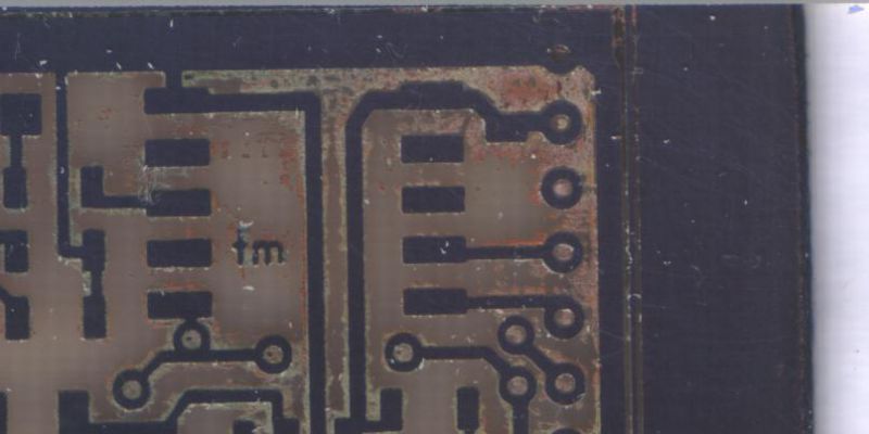

Уважаемые радиокоты,
проблема у меня с тем, что мелкие зазоры не протравливаются (фоторезистивная технология).
Как делаю:
  1. Текстолит 2-ух сторонний, 1.5мм, 0.18мкм (пробовал 2 разных - типо "Резонит" из чипидипа и нонэйм из другого магазина; нонэйм посветлее).
  2. Все емкости - стеклянные.
  3. Подготавливаю текстолит: обезжириваю + либо обрабатываю дремелем, либо слегка травлю (ненадолго в раствор персульфата аммония, затем в раствор лимонной кислоты).
  4. Наклеиваю фоторезист Ordyl alpha 350, прохожусь утюгом (без фанатизма).
  5. Выдерживаю 20 минут каждую сторону под Camelion LH26-FS/BLB/E27 на расстоянии примерно 45-50 см.
  6. Проявляю в растворе кальцинированной соды (2 чайных ложки на 0.5л воды). Пробовал по окончанию дополнительно потереть ваткой/тряпочкой смоченной в этом же растворе - разницы не заметил. Визуально проявляется хорошо, все мелкие дорожки хорошо видно.
  7. Травлю в персульфате аммония (1:6), пробовал еще добавлять соль (1:12), раствор каждый раз новый. Подогреваю раствор перед травлением до 40-50 градусов. Дальше было 2 варианта: либо ставил емкость с раствором в горячую воду из под крана, либо ставил в кастрюлю с водой (вода в кастрюле градусов 60, раствор прохладнее). С последним вариантом вышел казус и, похоже, пошла какая-то реакция с выделением тепла (перегрел или не стоило металический пинцет долго в растворе держать?) и обильным образованием пузырьков. Когда вижу, что на плате образовались пузырьки - вынимаю ее для их удаления (где-то 5-10 раз за первые 10 минут). В любом случае, примерно через 10 минут все большие (скажем от 4*4 мм) участки меди растворяются, но мелкие зазоры, в большинстве своем, остаются как новые (не травленные). Я пробовал держать дальше (еще больше часа), но начинают травиться уже сами дорожки и местами разрушается фоторезист, а мелкие зазоры практически не травятся.
  8. а дальше, собственно, уже и не важно :cry:
Ширина меньших дорожек - 0.3мм, минимальный зазор - 0.2мм.
Собственно, что я делаю не так?
Фото:
Спойлер(на пузыри фоторезиста внимание можно не обращать, это мой касяк и больше часа травления)

[*]Выдерживаю 20 минут каждую сторону под Camelion LH26-FS/BLB/E27 на расстоянии примерно 45-50 см.
А это не слишком много? У меня 5 ламп по 9 ватт, расстояние- сантиметров 12, наверное, да ещё через стекло сканера...
свечу 45 секунд.. Подбирайте время засветки!
[*]Проявляю в растворе кальцинированной соды (2 чайных ложки на 0.5л воды). Пробовал по окончанию дополнительно потереть ваткой/тряпочкой смоченной в этом же растворе - разницы не заметил. Визуально проявляется хорошо, все мелкие дорожки хорошо видно.
Проявлять надо в растворе 10 грамм кальцинированной соды на литр!! воды.. (раствор 1%)
Да, если в процессе проявки не помогать этому КИСТОЧКОЙ (я использую обычную малярную кисть,
но это не принципиально).. Без кисточки проявка идёт долго, и некачественно.. С кисточкой- 2, максимум, 3 минуты.. Уже когда вроде бы "всё проявилось"- надо ещё "поелозить"..
Вот я проявлял почти три минуты, но плохо поелозил по этому месту кисточкой:
остаётся тончайшая плёнка фоторезиста, и она не даёт травиться фольге.
"негативный" фоторезист- смывается то, что НЕ ЗАСВЕЧЕНО, поэтому, если "передержать" под ультрафиолетом, то тёмные участки фотошаблона тоже просвечиваются, они же не "абсолютно непрозрачные"! И потом плохо смываются! Вся проблема подбора "времени засветки" в том, что надо засветить так, чтобы засвеченное не смылось, а засвеченное НЕ смылось..

20 минут засветки не то что дофига, а слишком дофига, у Вас банально засвечены тонкие зазоры. Мне почему то 100 секунд хватает для засветки через стекло 6мм этой же самой Альфы 350.

Спасибо за советы!
Попробовал засвечивать 6 минут. Результат куда лучше: зазоры протравились на ура, но достаточно много разрывов. Причинами разрывов, конечно, могут быть и плохое нанесение фоторезиста (ламинатора нет) и хреновенький текстолит. Но смущает, что в интернете ориентируют на примерно 10 минут травления персульфатом аммония (1:4-1:5), а у меня же при (1:6) за 5 минут все было готово и даже нужное начало разрушаться:
Стоит увеличивать время засветки?
Скорее, стоит ещё попробовать УМЕНЬШИТЬ время засветки!

Очень долго светите. Когда светил УФ лампой (расстояние до платы 15см) время засветки у меня оптимальное было 1мин. Затем перешел на матрицу из 768 УФ диодов время с расстояния 50см состовляло 6сек, при 10сек был просто огромный пересвет (ну у меня шаблоны на струйнике и в 1 слой). Фоторезист тоже альфа350. Этот ФР очень чувствительный, намного чувствительнее китайского и Пф-Вщ-50.
