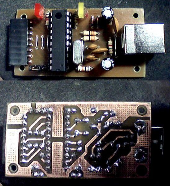

Вот, относительно недавно печатал:
дорожки/промежутки на нём в 0,5 мм, конечно, получить можно, но я его на шаге деталей мельче 1,27 ещё не использовал..
Проблема, в принципе, та же, что и при ЛУТении- дорожки "расползаются" в ширину, хотя, допустим, контур платы 0,25 мм шириной- получается без обрывов (если плату в ХЖ не передержать)
