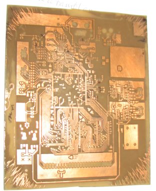

Я SMD паяю просто как-попало наношу фиговую пасту(стоит аж 5 баксов за шприц 5 кубов и греть надо сильно,пос-61 проще в 10 раз расплавить.гадость) на площадку.кладу компонент,прижимаю и грею феном(поток такой,чтобы не сдувало компоненты). микрухи в qfp точно так же.потом протираю изопропилкой или что-то типа того.лучше просто облудить площадки(не жалея припоя,но сильно много не надо),потом кладешь компонент,греешь и все.так красивее выходит,чем с дерьмовой пастой. BGA не паял,тк изготовить плату для них проблема.скоро буду паять PQFP-208 :)
Комментарий к файлу: первые 2 слоя уже вытравил.осталось еще 2 :)
