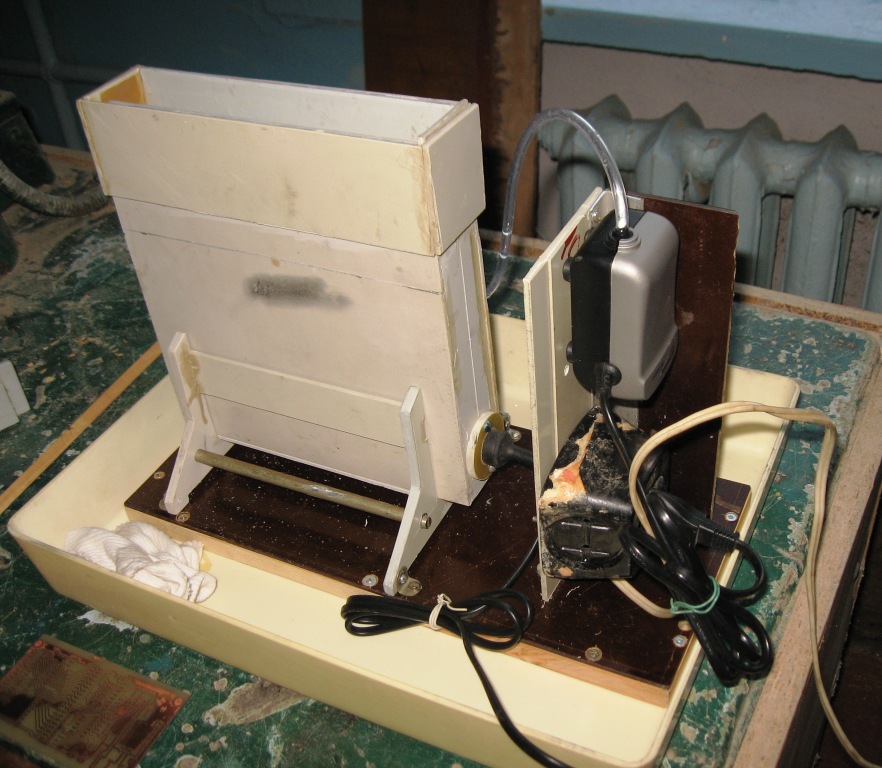

Вот мой травильщик плат-бульбулятор:
Бульбулятор на 1литр с лишним.
Нагреватель и компресор аквариумный, на фото видно.
Нагреватель установил на дне, а уплотнение - выточил два кольца текстолитовых и мягкая резина, и двумя винти М4 стянул к боковой стенке емкости.
Трубка подачи воздуха (для перемешивания раствора) находится снизу, а компресор устанавливаю немного выше самой емкости.
Все видно на фото (я, при изготовлении своего бульбулятора, нигде невидел на форумах чтобы нагреватель был снизу емкости, это наверное сложности уплотнения самого нагревателя).
Так как нагреватель слабенький, ненужно никакого терморегулятора, (за 1час, нагрев раствора 1л до 42-45 градусов), что вполне меня устраивает.
Плата травится около 18-20 минут.
Себестоимость:
компресор-35грн.(для аквариума);
нагреватель-40грн.(для аквариума);
дыхлорэтан-8грн.;
трубка-1грн.
пластмасса от старых мониторов-ЭЛТ.
токарные работы, делал сам, без сторонней помощи-бесплатно.
Итого: 84грн.
Вот первывый результат. Травил первый раз персульфатом амония.
Я просто в восторге, супер!!!
Не сравнить с хлорным железом, от которого иногда бывают пятна которые невозможно очистить (даже растворителем 646-нитро)!
Теперь только персульфат амоний, никакого хлорного железа (как для меня, это прошлый век!)
Спасибо (sputnic1436) - но, это не для рекламы!!!, каждый имеет право на свое мнение, и я, не скем не собираюсь об этом спорить (что лучше), я сам увидел результат, как говорится лучше один раз увидеть, нежели один раз услышать!.
У кого возникнут вопросы, я готов поделится технологией травления или изготовлением бульбулятора.
С уважением tehnik315.
p/s: нужно сыпать персульфат амоний 130 грам на 1 литр воды, а не так как пишут на его упаковках (это далекие люди от техники), тогда, он буде травить нормально, и без всяких проблем и вопросов "ПОЧЕМУ У МЕНЯ НЕТРАВИТ"!!! :beer:

Я на пробу купил, если не вынуть вовремя, то действительно дорожки похудеть могут :))
Только не пойму нахрена персульфату бульбуатор??
Я в такой бульбуатор заливал литр купороса с солью (насыщенного и обязательно ядовито-зеленого цвета - избыток хлора) - свежий раствор за пол часа съедал. И еще там очень важно присутствие кислорода воздуха - там где он есть медь буквально на глазах сходит. Ну и главное халява - пачка купороса за 30 руб. и соли за 7 :))
 Заголовок сообщения: Re: Травление плат
СообщениеДобавлено: Вс дек 08, 2013 22:51:27
Зарегистрирован: Пн июл 20, 2009 22:13:22
Сообщений: 154
Откуда: Украина
Я когда-то тоже травил медным купоросом, даже помню пинцет забыл вынуть с ванночки с раствором,
а утром четверть пинцета нестало. :shock:
Я его делал для хлорного железа, но так как купил персульфат, то думаю нужно попробовать, и вот результат который меня поразил! Чисто и без рыжых пятен.
Ну, а за травлением слежу, вынимаю плату время от времени,и после 18-20 минут плата готова. :beer:

aam
Когда будете делать платы по нормам 0.15/0.15, ваша радость от персульфата несколько упадет. :)
Вообще конечно штука не плохая, но очень сильный боковой подтрав. Передерживать нельзя, иначе дорожки сильно похудеют. До 0.2/0.2 можно сносно использовать. Как хорошую травилку рекомендую раствор солянки с перекисью. Раствор практически вечный, нужно только немного (20-30 мл 30%) перекиси добавлять перед травлением. Травит быстро, температура комнатная, и травит довольно нежно. Раньше так же пользовался персульфатом, полностью перешел на этот. Персульфат с добавлением серки использую только как подтрав перед нанесением фоторезиста. При комнатной температуре на 20-30 секунд достаточно.
