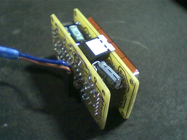

Добрый день.
Подскажите как правильно припаять(установить) готовый модуль (понижающий конвертер и 7 сегментный индикатор) к печатной плате?
Можно ли просто взять модуль положить на плату и запаять его?)
Или на стойках модуль закрепить, но тогда как его контакты припаять к самой плате?
В данном случае понятия "правильно" не существует, крепят, кому как удобно.
"по идее" они должны крепиться к корпусу или шасси (плата тоже может выполнять роль шасси) с помощью стоек и проводов, а вот модуль индикатора, как вариант- можно закрепить примерно вот так:
При помощи "штырьков" типа PLS:
и "розеток" типа PBS:

АлександрЛ писал(а):
Но в любом случае стойки нужны. И вариант с разъемами подходит если это предусмотрено схемой. Если расположение контактов не совпадает то только проводами
