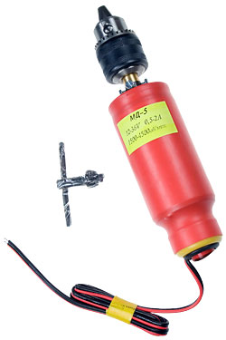

Я пользуюсь микродрелью МД-5, купил за 1115руб, питаю от источника питания MASTECH HY1803D
Сверлит нормально
Сверлю текстолит взглядом.

Это оно...? :

Borodach писал(а):
Это оно...? :
нет вот оно:
Минидрель МД-5.jpg [15.13 KiB]

Borodach писал(а):
Это оно...? :
О, эт моя!
Кстати, сегодня впервые попробовал ту насадку, что на фото. Зенковать отверстия в текстолите одно удовольствие.
Так же отлично делаются прорези в текстолите с помощью абразивных (как точильные) дисков. Только пыли много...
С этой дрелькой более 40 насадок было, брал за 400 рублей всего.

А где брал такое чудо техники?
 Заголовок сообщения: Re: Сверлим дырки в плате
СообщениеДобавлено: Вс янв 23, 2011 17:42:26
Карма: 68
Рейтинг сообщений: 424
Сообщений: 13490
Откуда: Тамбовская обл.
Да ни какое не чудо, обычный движок + насадки. При чем не лучшего качества, но их много.
В каком-то интернет-магазине (в ЧИДе кажется, когда там цены еще более-менее были) Года два назад.
