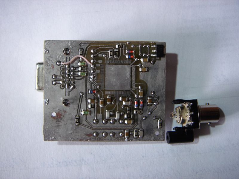

Всем привет, кто то может делал многослойные платы?
Их же надо как то для начала отдебажить, прежде чем отдавать 2 с лишним Хабаровска за не рабочие печатки, к тому же непригодные для исправления ошибок методом ножа и кучи проводов..
Спеки - силовые треки 1мм, сигнальные 0.25, расстояние 0.25, элементная база около 100, размерность от 1206 до d-pak

Типа сам хочешь сделать? Тогда как-то так. Каждый слой на тонком (0,4мм) текстолите, склеиваем, сверлим. Изображение Изображение
Ну не совсем, хочу отладить плату прежде чем заказывать производство..

Это осцил с ютуба, всё спаял, а китаец STM32 не прислал. Так и лежит без дела. А у наших покупать для такой игрушки дорого. Изображение Изображение https://www.youtube.com/watch?v=UiyQ5yj2yeQ
