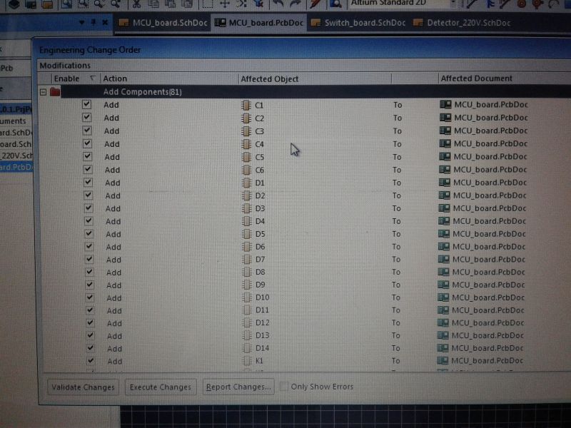

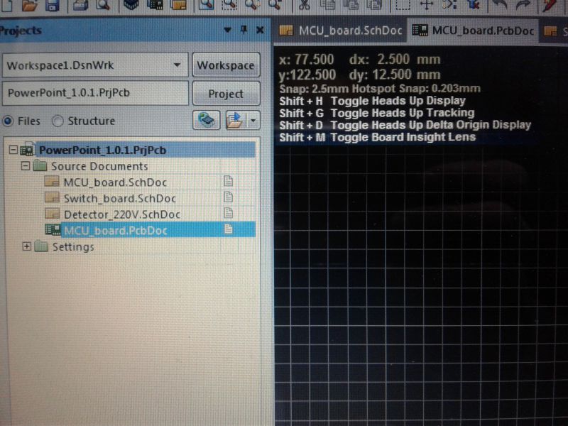

Такой вопрос. Я делаю проект в альтиуме. И в одном и том же проекте у меня несколько плат. Соответственно я нарисовал три схемы. И теперь перехожу к рисованию плат и создаю в рамках этого же проекта файл для PCB. И теперь по стандартной схеме импортирую все элементы на плату, и у меня не получается кроме как импортируются все элементы со всех файлов схем, хотя мне нужно только с одного файла схемы. То есть вот я хочу делать плату MCU_board, соотвественно создаю файл PCB даю ему соответствующее имя и хочу перенести все элементы только с схемы MCU_board. Но я не могу этого сделать и в итоге переносятся все элементы со всех схем, входящих в мой проект. Как мне поступить?

Вообще странно. Во первых оба окна должны быть активны и кроме них ничего не должно быть в окне программы. Ну и потом вы при трансляции вы явно указываете что куда передается

Альтиум так не умеет... Один проект - одна плата.
В вашем случае разнесите схемы по проектам.
