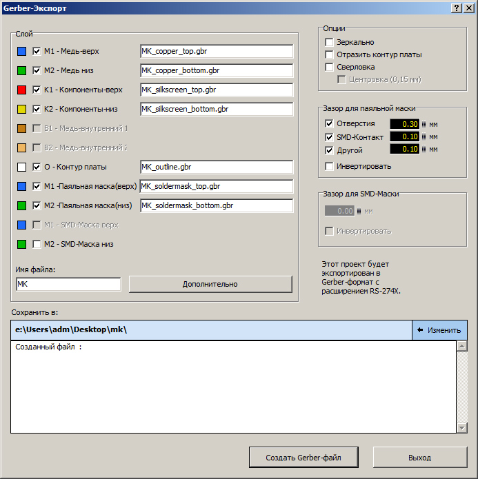

Здравствуйте. Мне нужно сделать платы, отправил файл lay, а там требуют Gerber, я открыл программу Sprint-Layout, открыл мою платку, нажал Файл-экспорт-форматGerber. нажал создать и что-то сохранилось на рабочем столе, но это что то я не смог ничем открыть, чтобы проверить, тогда и подумал, что это что то не то. Ведь если бы это было так просто, то наврядли солидные дяди на заводе стали бы меня мурыжить, и сделали бы это сами в течении 1 минуты. Помогите пожалуйста сделать им этот файл.
Платы нарисованы со стороны деталей, какой стороной на завод им подавать тоже не знаю.

экпорт гербера, там все по дефолту, ничего не менял, затем экспорт\данные отверстий
Untitled-1.jpg [191.8 KiB]
зеркалить ничего не нужно.
каждый проект спринта лучше в отдельный архив всегда запаковывать, а не все в кучу.

java, не вот это слушайте:
а уточните у "солидных дядь на заводе" (или на их сайте требования прочитайте). В противном случае рискуете получить на выходе то, что не сможете спаять.

Поучил вот такое вот письмо, что же наконец сделать, чтобы они мне платы изготовили?
"Здравствуйте!
Обе платы указаны в карте заказа как 2х сторонние, однако по
gerber-файлам на верхнем слое top нет проводников или хотя бы площадок
на металлизированных отверстиях.
Кроме того, на многих овтерстиях их диаметры 0,1мм, если это отверстия
под элементы, значит в библиотеке элементов ошибка.
так же , в плате например МК , есть отверстия установленные близко
друг к другу. По тех нормам от края до края отверстия расстояние
должно быть не менее 0,2мм.
И еще, отрисуйте, пожалуйста, контру платы в отдельном слое ,
предназначенном для этого.
С уважением, инженер-технолог Густоева Ольга"
К сожалению трассировка плат проводилась в программе, которой у нас
нет. Поэтому я не могу сделать никаких исправлений.
В письме Резонита указаны некоторые замечания, если их устранить, то
они смогут назвать цену изготовления печатных плат.
И хотел бы уточнить по количеству слоев? Он там один?
Спасибо.

Jeri писал(а):
где они там отверстия 0.1мм увидели :shock:
Файлы MK.drl и Blok Pitan.drl. Строки в них - T01C0.05 - говорят о том, что сверло №1 имеет диаметр 0.05 мм.
В первом - 79 таких отверстий, во-втором - 4.
в плате МК, есть отверстия установленные близко друг к другу
Действительно есть, как минимум, пара таких отверстий. И требование в 0.2 мм. между ними правильное - в противном случае карбидные свёрла ломаются, как спички, проверено многократно.
Обе платы указаны в карте заказа как 2х сторонние, однако по gerber-файлам на верхнем слое top нет проводников или хотя бы площадок на металлизированных отверстиях
И это справедливо, так как тот же макет МК выполнен так, что только 27 отверстий в нём указаны, как металлизированные, остальные металлизации не имеют, соответственно и в герберах ерунда.
Единственное несправедливое требование - по контурам. По-крайней мере, в макете МК контур есть. Второй макет я не смотрел.
java, на Вашем месте я бы сказал спасибо "дядям с завода" за такую щепетильность. Потому как они могли сделать просто "как есть", а Вы бы получили совершенно не то, что ожидали увидеть. Причём, увы, были бы сами в этом виноваты. Не знаю кто делал Ваши макеты, но "МК" действительно сделан "тяп-ляп".

да точно, внимательно просмотрел платы, на плате много невидимых пятаков, один из них видно на скриншоте:Изображение
для некоторых указано, что это переходное отверстие(проложена связь) для других нет, в общем автору нужно еще раз свои платы внимательно перелопатить:)

java, нет, конечно. Сесть и планомерно привести макет с правильному виду - указать металлизацию на всех отверстиях, указать правильные диаметры отверстий, найти и сделать отступы у отверстий, которые слишком близко друг к другу - Вам ведь в письме с завода указали на ошибки, которые нужно исправить.

Jeri Вы могли бы ещё раз сделать мне гербер? Вот поправил печатки.
Плата односторонняя, метализаций не надо.

ловите, вы там не все пятаки 0.05мм вычистили, да и вообще печатка как курица лапой делала :shock: , а на будущее рекомендую диптрейс, мне почему то думается, вам там будет проще создавать платы.
