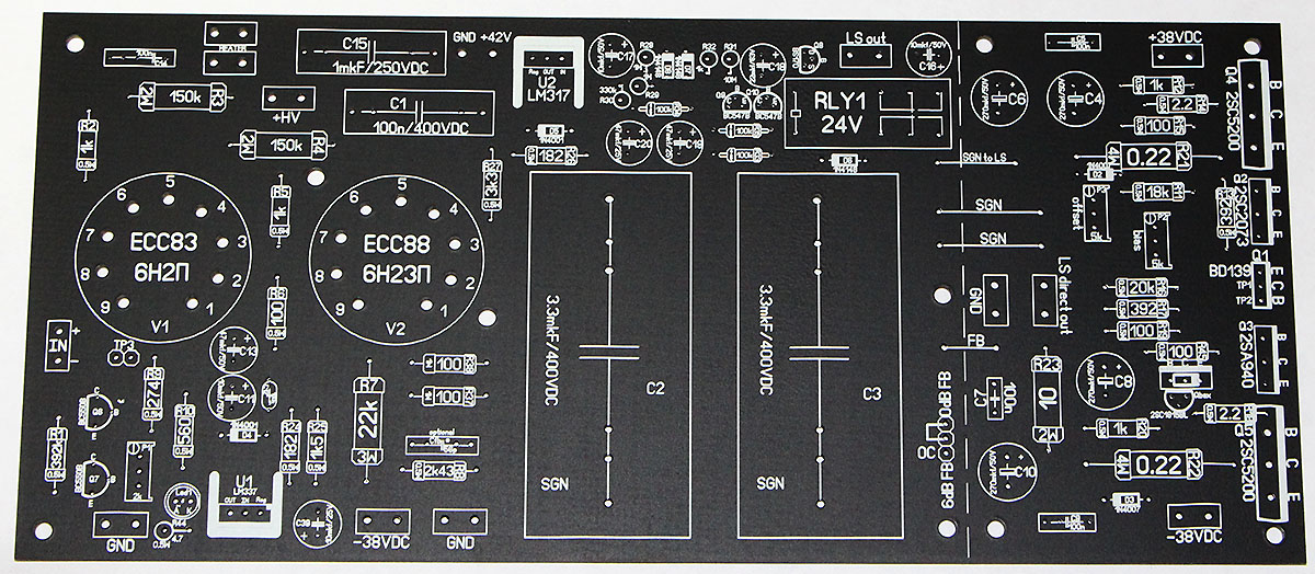

Добрый день!
Возник такой вопрос - верхняя сторона платы (со стороны компонентов) будет частью дизайна устройства, соответственно, хочется избавиться от желтого цвета стеклотекстолита. Есть два варианта - окраска черной нитрокраской из баллончика или оклейка пленкой типа Оракл (до монтажа компонентов). В первом варианте смущает то, что в составе пигмента краски могут оказаться токопроводящие частицы. Самоклейка представляется более безопасным вариантом. Может у кого-нибудь был подобный опыт, интересует ваше мнение.
Возможно я чего-то не понимаю, но почему до монтажа компонентов не покрыть плату со стороны установки этих компонентов паяльной маской, которая бывает, в том числе и чёрной:
Даже без шелкографии это будет куда эстетичнее, чем краска из баллона или плёнка.

Про паяльную маску не подумал... Но в любом случае ее еще поискать надо, особенно черную. А времени особо нет. В наших краях в магазинах только зеленая.
