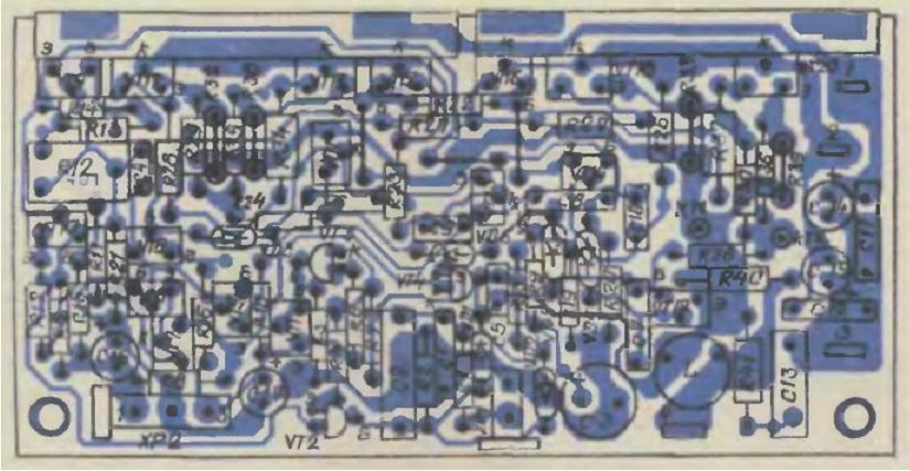

название говорит само за себя
возможно ли найти такое дело в инете?
просто паял я эти оконечники, но блин платы из гетинакса, а вы сами понимаете что это такое
дорожки к транзисторам поотклеивались
кто поможет найти или изготовить в спирит лаеуте?
оч нужно, прошу дурацких вопросов не задавать

такое вряд ли можно найти. можно только глядеть на плату и рисовать в программульке. я недавно рисовал платы стабилизаторов выглядывая рисунок из журнала.

вот ПП с руководства по ремонту, но тут нирхера не видно, кто зделает мне печатную плату??!!!

Серега, вопрос детский. Неужели никогда не рисовал домики, маму с папой? Нарисовать ПП = тоже самое, даже легче(готовый рисунок уже есть. только срисовать). Ей Бо... ты меня удивлешь. А впрочем: оплати дорогу из Москвы в Донецк в оба конца и гостиницу: я прилечу в 5 минут нарисую плату и вернусь домой :))

Впервые в жизни честно говоря я увидел рисунок ПП модуля УНЧ-50-8. схемы есть от усилков.а рисунков не встречал.
Сергееч,так можно пялится на плату и в программульке рисовать.

Для Glacier(как же не люблю сложные английские слова печатать) Рисунок есть, отпечатай, шилом набей центры сверления(на рисунке они есть), насверли текстолит, в руки маркер(в смысле что то типа рейсфедера с нитроэмалью, я предпочитаю шприцем царапать) и повтори рисунок(детали не надо рисовать, только дороги) и в хлорное железо. Пару часов и плата готова: луди, паяй.

А сфотить гетинаксовую печатку, а затем рисунок в фотошопе обработать до состояния, когда его можно будет с помощью ЛУТ на текстолит вывести слабо?

1. SprintLayout позволяет поставить под рабочее поле произвольную картинку (Опции->Шаблон). :idea: Т.е. остается только подставить имеющуюся картинку, подогнать под сетку (подгон по размеру осуществляется свойством dpi в меню шаблона) и обвести полигонами. Работы и правда на пять минут.
2. Мой друг ксерил платы (да-да, именно плату, сам текстолит со стороны монтажа :))) ). Потом ЛУТ. Говорит, получалось. Сам не пробовал.

хорошо, попробую сам нарисовать

когда выбираю файл в шаблонах, то тип файлов стоит - картинка и мою картинку УНч50-8 , которая в формате Jpeg - не видит!!!!

все я понял как зделать шаблон
но качество ПП шаблонной увы - оч плохое
или нужно мне фото УНЧ50-8 со стороны дорожек либо придется ковырять колонку, а они как раз сейчас у меня играют

та все я уже давно собразил как это делать. но качество ПП там говно
я сейчас снял модуль УНЧ 50-8 с с-70
сейчас на сканер кину и в хорошем разрешении зделаю себе шаблон

мдааа хреново у меня конечно получается попробую в на принтере распечатать и подрисовать

Так попробуй в фотошопе (или какая там у тебя рисовалка имеется) его сначала подправить. Сделать, чтоб дорожки более четкие были, убрать все градиенты яркости... Сделать картинку абсолютно контрастной (черные дорожки на белом фоне или наоборот) Ну чего тут объяснять, вроде и так всё понятно.

да не спец я в фотошопе, да и его у меня нету
а дорожки там чуть ли не разноцветные ибо и медная фольга и зеленая маска и припой сочетаются на одной дорожке
