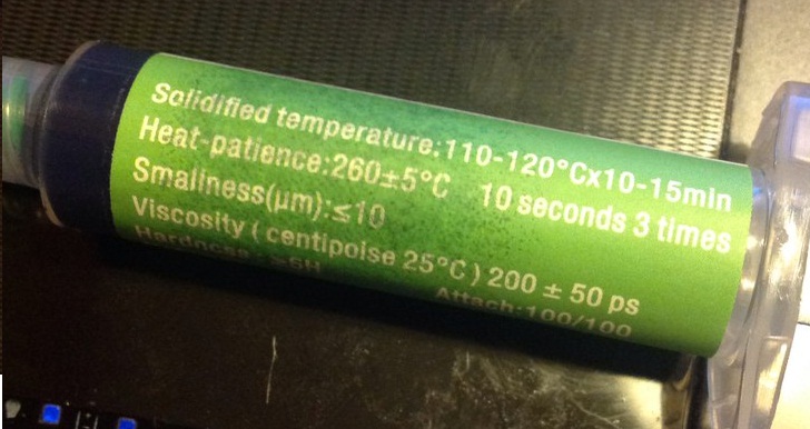

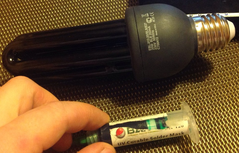

Всем добрый день! Купил эту маску, купил УФ лампу , замазал, положил в темное помещение и поставил лампу прям над платой. Простояла так 10 мин - не застыла, 60 мин - не застыла, оставил на ночь- не застыла( в чем причина? у кого были такие проблемы? почитал про ее использованмия различные темы и ни у кого таких проблем не было. Может кто подскажет что к чему?
Сылку на маску, где описаны её характеристики, и ссылку, где описаны характеристики применённой вами лампы.
УФ- ламп (и ультафиолета) есть три разновидности:
https://ru.wikipedia.org/wiki/%D0%A3%D0 ... 0%B8%D0%B5
Вероятнее всего, тип применённой вами лампы не соответствует тому, который нужен для полимеризации маски.
Скорее всего, вам нужно применять лампы для сушки гель- лака:
http://www.krasotkapro.ru/review/vybor- ... -gellakov/
Лампы, которые там применяются- довольно специализированные:
https://vselaki.ru/oborudovanie-dlia-ma ... -lampochki
Просто лампы "чёрного цвета"
для полимеризации УФ- отверждаемых лаков не пригодны.
Не знаю, на сколько подходят лампы с прозрачной колбой-
http://spb.all.biz/lampa-baktericidnaya ... 8GvlE_cCRw

вот...
HXbRBUklRVw.jpg [225.48 KiB]
 Заголовок сообщения: Re: не застывает под УФ Solder Mask . Брак?
СообщениеДобавлено: Сб авг 27, 2016 20:26:56
Зарегистрирован: Ср июн 01, 2016 15:15:14
Сообщений: 4
Точно! извините! моя не внимательность... Руским языком же написано затвердевает при температуре 110-120 градусов ... Пошел эксперементировать)

Даже если бы у вас маска была УФ- отверждаемая, то такая лампа:
вам бы, скорее всего, не помогла..

У меня обычная черная лампа, примерно такая как на фото выше, мощность 26вт (так называемая бак лайт), я ей все и засвечиваю, и фоторезист (раньше был пвщ-50, сейчас ордил 350) и маску китайскую, однокомпонентную которая в баночках 100г продается. Проблем с засветкой не было. А вот бактерицидные не рекомендую - толку от них ноль - пв щ так и не засветился, зато руки загорели и глазкам нехорошо стало. свечу всегда примерно с сантиметров 20, время для ордил - 5 минут, для маски минут 40-50.
АлександрЛ а откуда у вас такая информация, что указанные вами лампы не подходят? Их диапазоны излучений (особенно черных) как раз то, что нужно для фоторезистов и лаков очень близки к 365нм (у бак вообще спектр довольно широкий). Тут половина народа такими лампами светит и все нормально.
В лампах для полимеризации акрила для ногтей используются лампы с грязно- белым люминофором и длинной волны 365 nm, и как- то (по скайпу) с одним знакомцем экспериментировали- он пытался заменить лампы на УФ- светодиоды..
Некоторые лаки полимеризовались и от его светодиода с длинной волны 410 nm, но, в основном, они не реагировали.. :dont_know:
Фоторезист засвечивается и лампами "чёрного света"- у меня засветчик на таких лампах собран-
Кстати, пока не купил УФ лампы, я пробовал засвечивать и простыми лампами, и галогеновыми- надо только выдержку подобрать.
А "бактерицидную" лампу надо ОБЯЗАТЕЛЬНО закрывать- она очень вредна для кожи и для глаз.. К тому же очень сильно повышает концентрацию озона в воздухе..
зы.. Собственно, лампа для полимеризации УФ- отверждаемых полимеров может быть любой, главное, чтобы на ней было написано- "365nm"
