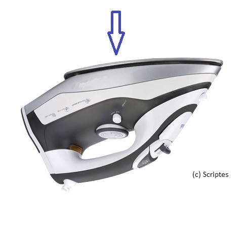

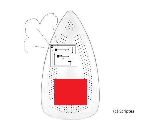

4) утюг нагрет и автоматически отключился. Схемка готова. Берем заготвку ПЕРЕВОРАЧИВАЕМ утюг и просто кладем текстолитом на утюг, а фальгой вверх (к себе). Получается такая своего рода сковородка из утюга. Греем заготовку. Пусть полежит погреется секунд 20-30. Это важно. Надо чтобы в ней произошли все температурные расширения и изменения. При работе она должна оставаться всегда горячей!

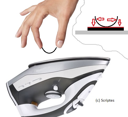

5) пока греется заготовка берем листик со схемкой И ТОЖЕ КЛАДЕМ НА УТЮГ ТОНЕРОМ ВВЕРХ! аккуратно смотрите, чтобы не сгорела бумажка, вдруг у вас термоядерный утюг. У меня почти такой :)
отступление: бумажка при укладывании без прижимания на горячую поверхность испускает небольшой дымок как буд-то собралась гореть, но! спустя 2-3 секунды просто выпрямляется и ложится гладко на поверхность! Это, я считаю, один из важных моментов! Таким образом имхо снимаются внутренние натяжения в бумаге и обгорает то, что обычно начинает гореть на утЮжке и "тащит" дороги при изменении структуры бумаги.
6) бумажку снимаем когда она "расслабилась" и выровнялась. Это не долго, макс секунд 5. Заготовка остается на утюге. Утюг повернут подошвой вверх
7) готовим обычную белую салфетку, квадратную (разворачивать не надо пусть остается сложенной)
8 ) накладываем бумажку на плату прямо в таком виде. Тонером к меди! Держим утюг снизу за ручку. Накладывать надо осторожно, точно и быстро. Ибо горячая заготовка сразу же приклеит к себе бумажку. Приклеивать надо от центра к краям держа бумагу пальцами и постепенно "раскатывая". Это обеспечит равномерность прилегания
9) бумажку коротко, чтобы не обжечься, мягко чуть прижимаем еще пальцами чтоб она получше закрепилась на горячей меди
10) берем подготовленную мягкую, белую салфетку, и плавно через нее разглаживаем бумажку на заготовке пальцами. Движения больше должны быть тотечным прижиманием, а не елозеньем!! чтобы не сдвинуть и не оторвать бумагу. Она еще держится неплотно

Кстати, греть бумажку, гладить классически сверху, наверное в корне неправильно, ибо надо нагревать заготовку, а не бумагу.

Многие обращали внимание наверное как бумажка иногда вспучивается на заготовке прям если плохо приутюжить. Вот это оно - если ее не прогреть.
И греть надо больше заготовку все же, а не утюжить бумажку. Тогда будет супер, поэтому переворачивайте текстолитом вверх и пробуйте утюжить так. Прижимайте сильнее.
