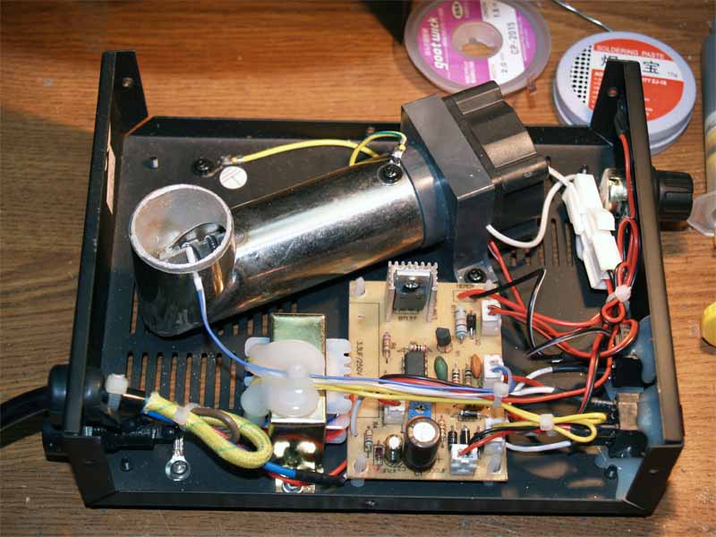

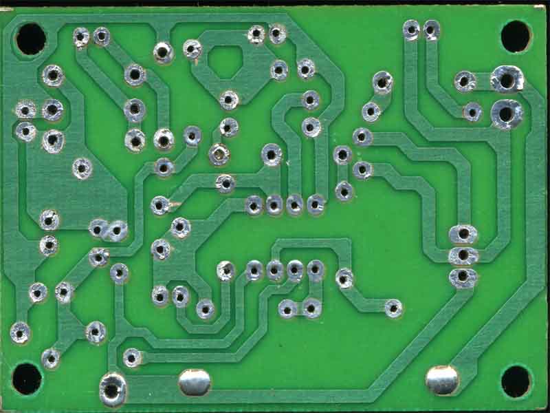

Устроена станция просто, при желании можно и дома соорудить подобное, принцип работы её не сложный.

Укажите, какая там микросхема стоит и какой номинал подстроечника и потенциометра, а то не видно.

Мне говорили, там вентилятор с термостойкими (карбоновыми) лопастями. Где такой взять?
Да не ерунда, я обычный пластик поставил.
Микруха HA17358, резюк 100кило.

Не поведёт лопасти от ИК излучения нагревателя? Теплоперенос тут значительный.
Пардон от каких ИК излучений, там спираль обычная нихром, и принцип подогрева, тот же что и у дамского фена для волос.

Ну так нихром нагретый даёт поток ИК излучения. Которое распространяется во все стороны и нагревает близлежащие предметы. В фенах стоит слюдяная защита от прямых ИК лучей. И крыльчатка стоит почти перпендикулярно нагревателю думаю для того-же.
Понятно, нет кральчатка вместе скорпусом вентилятора спокойно живёт и выдувает горячий поток не нагреваясь до расплавления, уже пол года живёт и радует меня :)

Полгода - достаточный срок для уверенности в работоспособности устройства. Поздравляю с хорошей конструкцией!
