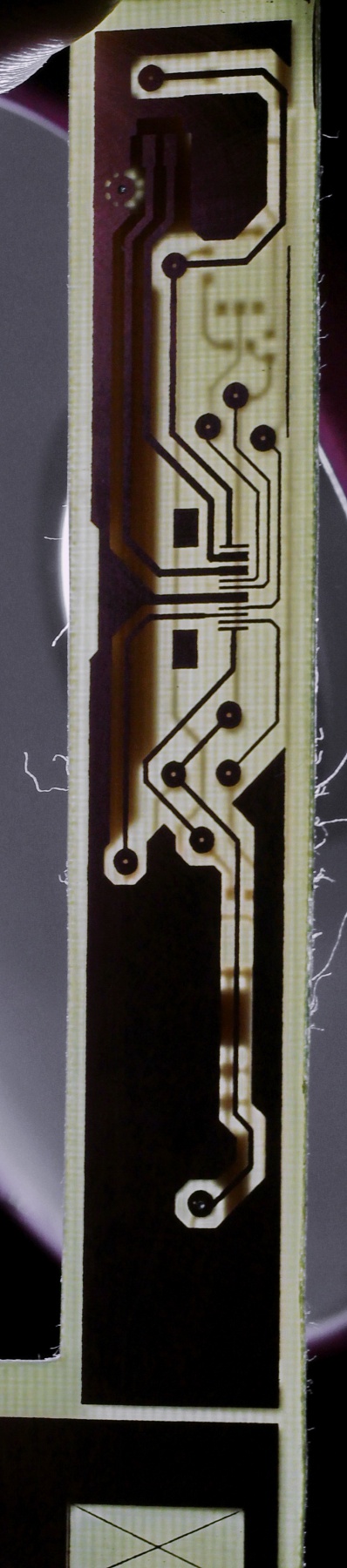

Прошел очередной предел в изготовлении печаток. Технология проста: фоторезист + персульфат, но важны тонкости.

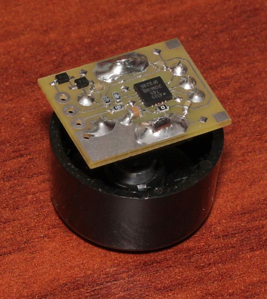

УСБ регулятор громкости для андройдов и виндовс:

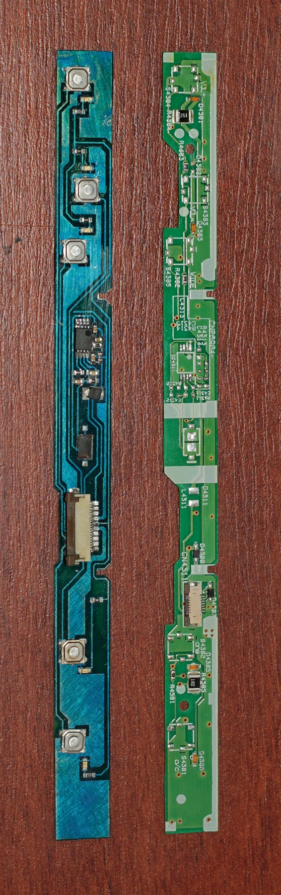

Слева копия с поправками, справа оригинал

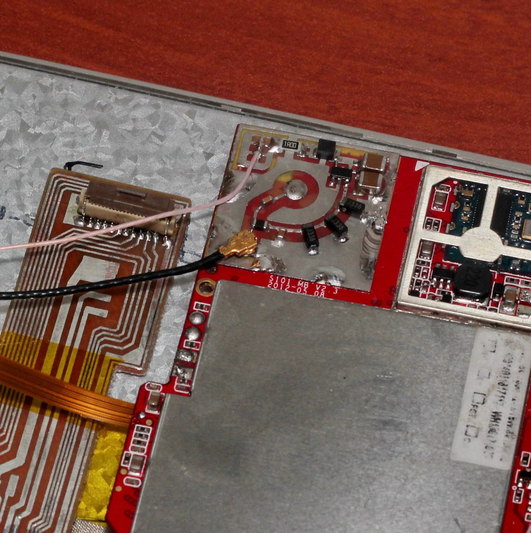

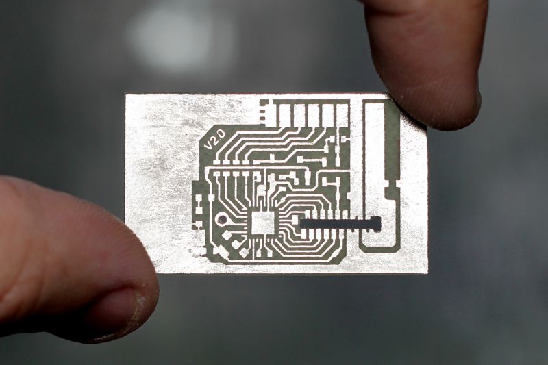

ЖПС инжектор под внешнюю антенну:
Самая тонкая линия 0.1мм

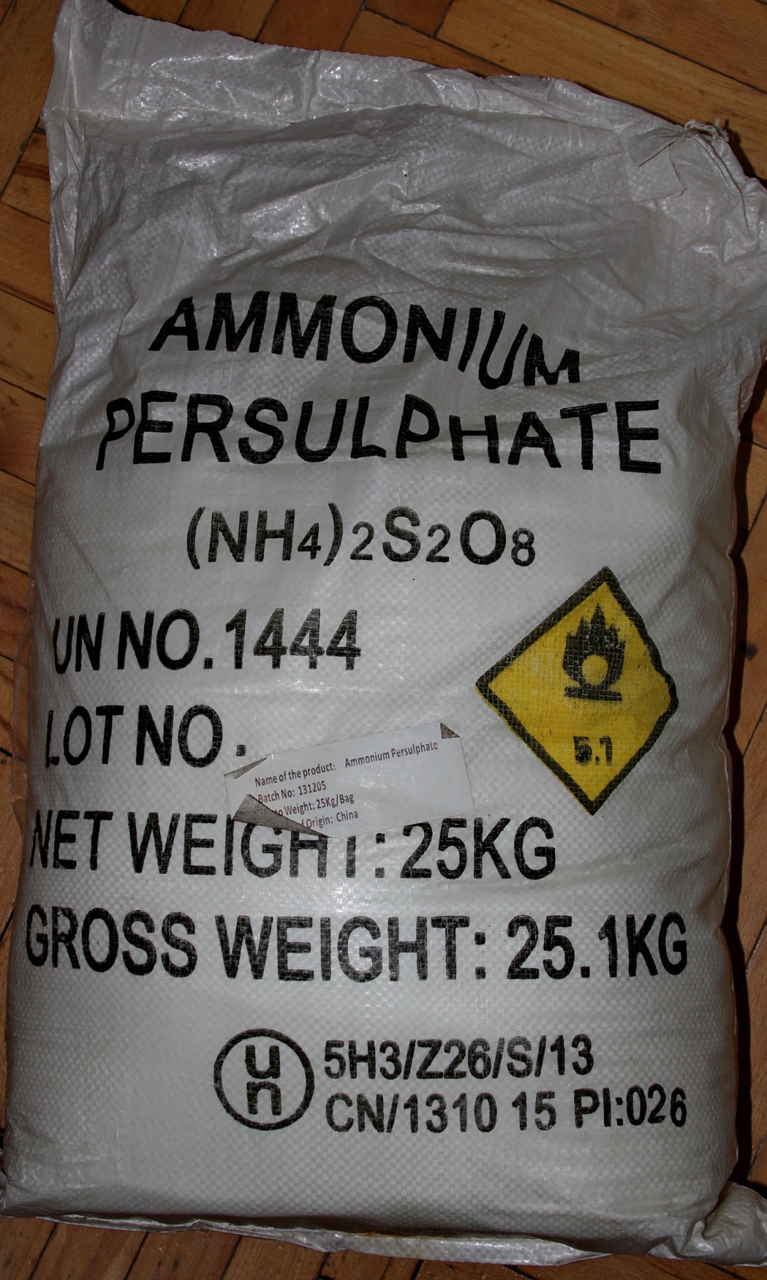

Ну а это главный компонент!

Все красиво, респект.
Только допуск 0.1 это когда вы шину проводников в 20 с зазором 0.1 и сами проводники в 0.1. А 1 проводник шириной в 0.1 мм это уже давно не новость. :)
