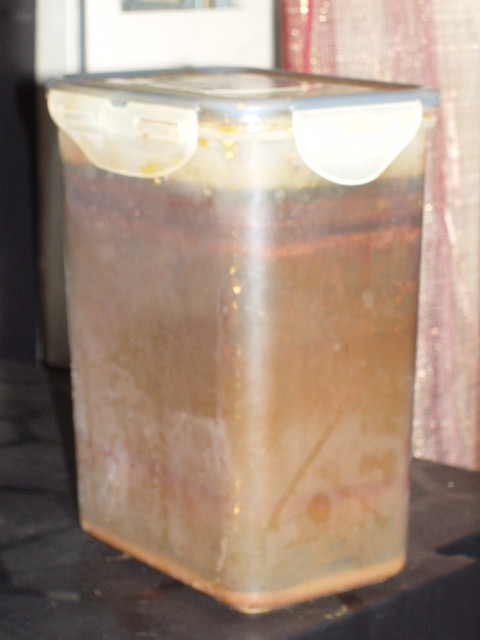

Правильно разведённое ХЖ при комнатной температуре травит 10 минут.. Как раз на перекур сходить... 10 - 15 минут меня как- то "не напрягает".. У меня раствор ХЖ хранится в герметичном пластиковом пищевом вертикальном сосуде на 1,5 литра, и, если плата туда влезает, то я даже не заморачиваюсь с переливанием ХЖ в специальную вертикальную ванночку из оргстекла, а травлю прямо там же.... не надо куда- то таскать, переливать... и меньше вероятности расплескать или испортить что- то... ЖХ особо не отстирывается, а, если высохло, то и оттирается с трудом....

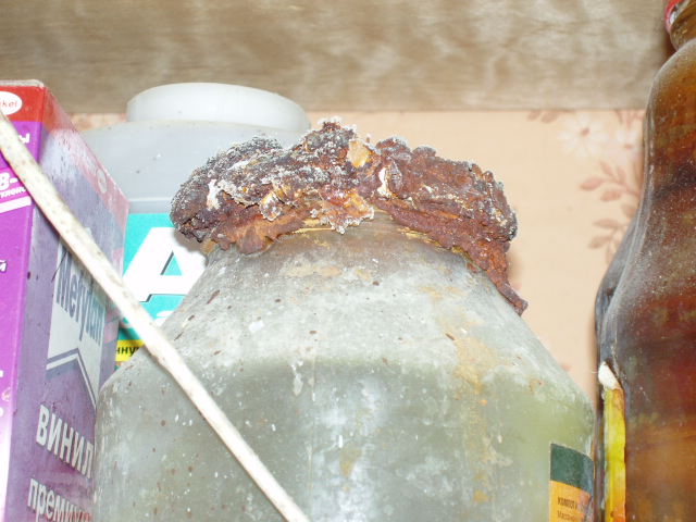

стеклянная банка с железной крышкой, на водяную баню на самый тихий огонь. это если платы влазят в банку.
Железная крышка- это плохо...
P6130088.JPG [72.11 KiB]
Пластиковая банка, да ещё- вертикальная и герметичная- это ХОРОШО...
P6100083.JPG [57.4 KiB]

со стороны раствора она покрыта чем-то вроде пластика http://privet-sovet.ru/images/articles/538_7.jpg

:))) :))) Ну, так и у меня такая же крышка БЫЛА!!!!! И вот во что ПОСТЕПЕННО превратилась...

а у меня пластик проело в котором купил хлорное железо. ну можно пластиковой крышкой закрыть, это не принципиально. этож не хранить год и два месяца :shock:
