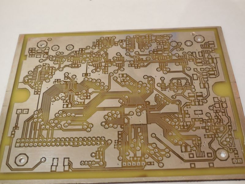

Мне нужен. На нем не только дырки сверлят, но ведь можно еще и фрезеровать. Например обошлись ручной сверловкой платы, а лицевую панель устройства как делать? Станок самое то, нарисовал, фрезернул все что нужно на лицевой и готово. В ручную делать это, займет гораздо больше времени.
Вот пример (фотки Sailanserа):
Также, если плата с металлизацией, то без ЧПУ процесс сверловки увеличит время изготовления платы. Кто занимается металлизацией и сверлит вручную, поймет/понимает про что я говорю. :)
По поводу вопроса, да готов отдать 30000 р, имеется в виду не на покупку готового, а на изготовление самодельного?
