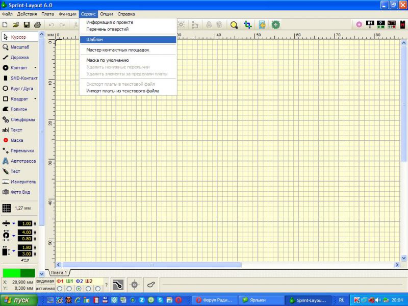

Необходимо восстановить плату по скану. Точные размеры есть.
Какой из бесплатных пакетов может справиться с такой работой. Нашел пример
(простой) оцифровки в Sprint Layout: http://digitalchip.ru/rabotaem-v-sprint-layout-5-1-sozdanie-platyi-iz-plohoy-kartinki
В KiCad, FreePCB, ZenitPCB, gEDA и Fritzhing - я такой функциональности не нашел...
Или плохо искал ?

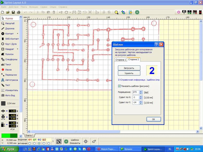

Сделайте из скана платы шаблон, и поместите его на плату, которую сделаете сами, в Спринт лэйаут. Подгоните размеры шаблона в нужный размер, сдвиньте его по координатной сетке в нужное место, и спокойно обведите изображение шаблона, которое нужно сделать прозрачным и не ярким, в фотошопе, к примеру.
Получите нормальное изображение, которое можете использовать по своему назначению.

Наверное я не правильно сформулировал свой вопрос - я пытаюсь найти ,бесплатную альтернативу Sprint Layout, в
которой можно выполнить такого рода оцифровку...

Я знаю программы, превращающие рисунки в тексты. Но программы, превращающие рисунки в файлы печатных плат -не знаю. И, по-моему, без труда , ручного и умственного, здесь рыбку не вытащить. Лэйаут, пожалуй, единственная программа, имеет такую возможность- затаскивать на вспомогательный слой изображение шаблона. Может быть, у вас стоит задача иметь качественный оригинал очень сложной печатной платы? Лэйаут может делать платы любой сложности, там нет ограничений ни в количестве цепей, ни в количестве отверстий, как имеют некоторые. Итог достижим. А с количеством труда, прикладываемого ЛЮБИТЕЛЕМ, обычно не считаемся.
Иначе нас любителями называть нельзя было.
Есть другой способ, в лэйауте изготавливаете координатную сетку, с шагом, 1,27, печатаете её на прозрачной плёнке, нумеруете координаты, и наложив на шаблон, приведённый в масштаб, вручную, удобной для вас программе рисуете по координатам, без искажений, печатку. Я таким способом пользовался много лет. Только сетка была расчерчена на оргстекле на координатном станке. И труда расходовал в сотни раз больше. С появлением лэйаута, стало гораздо проще.

Думаю, что приобрету лицензию на Sprint Layout... Около 42 Енотов на сайте разработчиков. Скорее всего себя окупит.
Просто надеялся, что данную процедуру можно выполнить и в другом софте - странно, что такие опции отсутствуют... :dont_know:
Примечание: попробовал бесплатную (freeware) версию DipTrace - там так же есть возможность загрузки картинки в подложку.
но сам процес оцифровки несколько менее удобен по сравнению с Sprint Layout...
