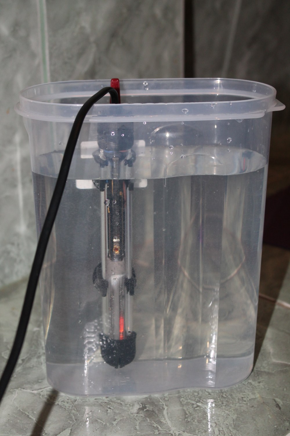

Здравствуйте!
Устал уже ждать по несколько часов, пока раствор стравит медь, а подогрев методом установки контейнера в тазик, в который периодически наливается кипяток оказался не так эффективен. По сему решил установить в него нагреватель для аквариумов, которые продаются во всех зоомагазинах. Но вот беда: 38° — максимум, что выдает такой нагреватель.

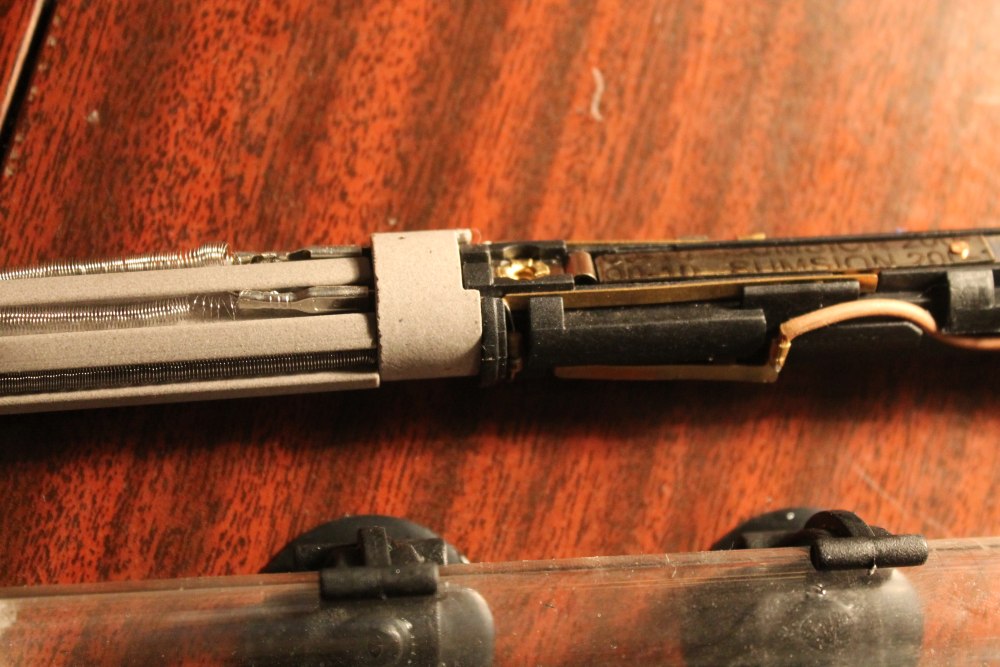

Разобрал его несмотря на то, что в инструкции прямо запрещалось это, дабы подогнуть пластину, которая отгибается при нужной температуре. В итоге элемент работает постоянно, да. Но два литра воды он так и не смог разогреть выше 40° за несколько часов.
Можно ли как-то модифицировать его, чтобы он грел, или это может плачевно кончиться? Лучше поискать другое решение?
Спасибо!

мощность в 2 раза увеличится... а от перегрева колба не лопнет?
полкило на 2 литра- можно, я "завариваю" до цвета очень крепкого чая... :))) :)))

Сообщений: 61
Тоже боюсь, что лопнет. Но ведь при текущей длине она даже толком не нагревается.

Сообщений: 61
Укоротил спираль вдвое, но не выбросил вторую половину, а кинул "в параллель".
IMG_9582.jpg [199.8 KiB]
Что характерно, часть спирали покраснела. Бояться ли того, что колба может лопнуть?
