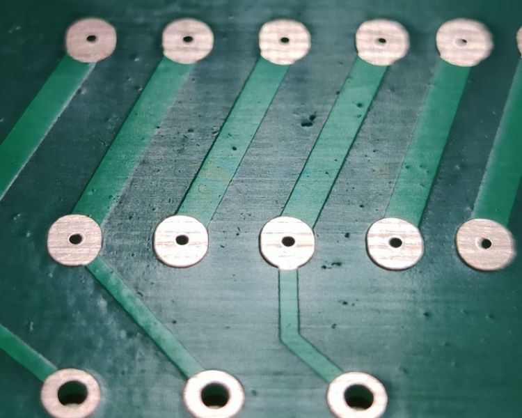

Мужики, получилось!!!
Не с первого так со второго раза....
Первый раз в жизни маску сделал!!! Честно, для меня это достижение.
Ну конечно не все супер пупер - но меня даже это утраивает!
Действительно отверстия не забиваются.... все смылось влет.
Маску немного разбавил изопропилом чтоб пожиже была.
Вопрос - некий вид "зашкуренной" или "сатинированной" поверхности это что? следы от лазера?
Это тот случай когда необходима небольшая расфокусировка?
Или мощность уменьшать надо?
Режим был 500 на 90%.
Ну и пылинки какие то прилипли...

kkol, да, нужна расфокусировка, мощность менять не надо, если проявляется маска нормально. Еще шаг по Х можно уменьшить. В общем, поле для поисков обширное :)

Нужно поднимать разрешение по столу и проверить, чтоб точный фокус лазера находился ниже поверхности платы примерно на 0.5 мм. Я маску делаю на разрешении ~1400 линий.
