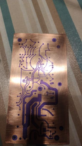

Коллеги, наконец то попробовал сделать плату.
При этом первый раз в жизни сразу двухсторонюю.
Конечно не без косяков.
Если нижний слой получился идеально, то верхний вышел все равно с небольшим смещением.
Толи его надо как то по другому привязывать, толи ХЗ.... не понял.
Как вы и говорили - HLDI набор компромисов и допущений....
Но главное результат. Я чертовски рад как получился нижний слой.
Светил целый день, осваивал технику и вообще сам процесс.
Если ранее я сразу вырезал ПП, то сейчас обрезка контура после травления.
В принципе не сложно, если заранее предусмотреть отверстия для опорных штифтов.

kkol, эта проблема со смещением тоже меня мучит. Верх отлично, низ с теми же параметрами смещается чуть. В чем фишка ХЗ, все перепробовал

Я скажу в чём фишка - не идеальная перпендикулярность вертикальной оси сверла к плоскости платы. На это влияет настройка ЧПУ (причём все три оси сразу) + изгиб сверла в момент сверления + искривление заготовки платы. Как результат - полностью избавиться от небольших смещений почти невозможно. Нужно быть крайне пряморуким, терпеливым и очень удачливым, чтобы это победить.
smacorp, несоглашусь с вами применительно к своему случаю. Платы пилю на большом жестком ЧПУ. Сверлом не пользуюсь. Всю плату пилю "кукурузой" 0.8мм. И контур и отверстия разных диаметров. Просто разные стратегии обработки.
Там где просто сверление - увода нет. Там где идет рез, смещение относительно сопротивления материала по любому есть, исправляется в настройках компенсации. Но это смещение не влияет на центра отверстий, только на перепендикулярность стенок относительно оси отверстия.
Тут что то другое. Опыта маловато, надо наработать что бы понять что там к чему.

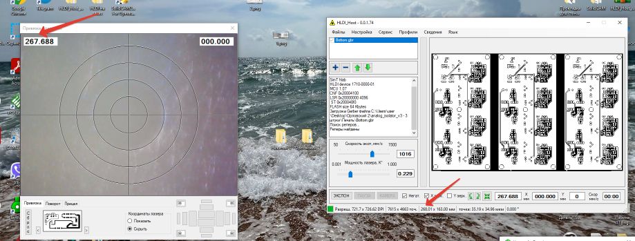

Я тоже наверно не совсем согласен с версией Максима, хотя конечно влияние увода сверла есть. Я сверлю с пневмоприжимом и накладочным материалом. Если очень долго подгонять настройки установки то можно добиться приемлемого результата. Вот как так получается (см фото): если поставить камеру на левый нижний репер (ЛНР) и обнулить, потом проехать до правого нижнего репера то расстояние получается в 267,688 мм. При проектном расстоянии в 268 мм. Разница в 0,312 мм весьма приличная и заметная. Но, в то же время, если поставить камеру на ЛНР и сделать привязку по правому реперу то получим расстояние до правого репера за вычетом смещений. Это расстояние получается 236,049 мм. Смещения у меня установлены по Х = 31.956 по Y = 0.05. Если сложить то что получили по привязке 236,049+31,956 = 268,005. Точное расстояние по проекту. Но почему оно не совпадает с расстоянием если просто обнулить координаты и сделать то о чем я говорил вначале этого длинного поста?

 Заголовок сообщения: Re: Лазерная установка для засветки фоторезиста от AlphaCrow
СообщениеДобавлено: Чт сен 19, 2024 10:48:58
Зарегистрирован: Пн авг 15, 2022 12:30:48
Сообщений: 132
