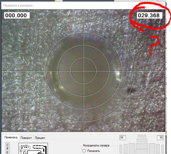

Привет коллеги.
Пробую сделать привязку к реперам. Вроде бы все нормально, но по оси Y есть проблема.
При сбросе, все значения X и Y сбрасываются в 0.
При привязке первого репера, в значение Y записывается всегда одно и тоже число (на скриншоте видно).
Что это может быть? Это повторяется на 74й и 84й версиях. Другие не пробовал.
 Заголовок сообщения: Re: Лазерная установка для засветки фоторезиста от AlphaCrow
СообщениеДобавлено: Пн сен 16, 2024 09:32:39
Карма: 93
Рейтинг сообщений: 2154
Сообщений: 4951
Это число и есть смещение между лазером и камерой. Так и должно быть.
