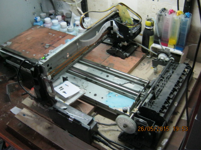

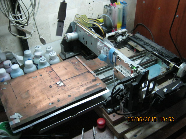

Достаточно ПИГМЕНТНЫХ ЧЕРНИЛ, и потом запечь эти чернила в (духовке) при температуре 220~230 градусов 5 минут- кроме как наждачкой эти чернила с меди ничем не удаляются..
А "плохая адгезия" это от "хорошей подготовки поверхности".. Я несколько лет делал платы на переделанном струйном принтере, зачищал медь наждачкой "400", и, НЕ ПРОТИРАЯ поверхность, а только стряхнув крупную медную пыль, печатал рисунок дорожек.. (имхо) мелкая медная пыль не даёт растекаться чернилам при печати и способствует хорошему прилипанию чернил при запекании.
зы.. Но травить надо только в ХЖ, пробовал травить в персульфате аммония- все дорожки слетели......

Потом, после вынужденного перерыва, пробовал и фотоспособ, но, в итоге стал делать платы на доработанном струйнике-
А, года 4 назад, опять вернулся к фотоспособу, но, фоторезист использую не "ПФ-ВЩ", а "Ордул Альфу" с "уплотнителем тонера", и всё стало получаться..

Серьёзная машина. Видно, Вы, в отличие от меня, много печатаете.
Ну, тогда "печатал" до 2-х квадратных метров в год..
И всё же, давайте испытаем битумный лак, ну, к примеру,
Нее.. У меня нет желания чего- либо "испытывать", я "подсел" на фотоспособ, он у меня отлажен "от и до" под те требования, которые меня удовлетворяют, и искать что- то "возвращаясь к старому" .... :facepalm:
