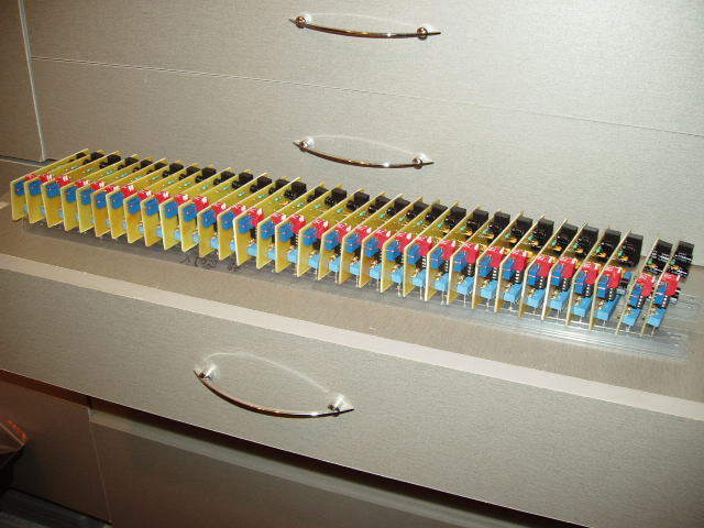

Я как- то раз попробовал "подтравить" медь в ХЖ- чернила легли ИДЕАЛЬНО, запеклись, всё как положено.... :shock:
Положил (точнее, "повесил" :))) :))) , но это уже "детали") плату травиться, через 10 минут вытащил посмотреть- вся плата ГОЛАЯ, без малейшего намёка на рисунок.. - слетело ВСЁ.. :dont_know: - пробовал ещё разной химией- результат похожий- запечённый тонер на гладкой поверхности меди не держится, слетает..
А ваш способ подготовки я проверю- интересно..

Я "прошел" все стадии рисования ПП - начинал с рисования цапон- лаком иголкой ти шприца, пробовал ЛУТ- хорошие результаты получились при использовании рисунка, сделанного на простейшем копире Canon, потом и фотоспособом много делал- пока у меня не накрылся струйник R270.. А на другом не получалось таких плотных шаблонов, и ещё- почему- то начал отваливаться фоторезист от меди.. :dont_know: А попробовав стеклотекстолит в уже нанесённым фоторезистом- такой, с синей защитной плёнкой, вдруг увидел, что фотошаблон, состоящий из "капелек" все эти "капли" перенёс на медь- дорожки получились с мельчайшей сеточкой..
А тут сын начитался на форумах про печать струйником на стеклотекстолит- и начал пробовать, - получалось.. А тут "подоспел" заказ на изготовление кучи печатных плат-
вот "готовое изделие"-
А это, наверное, десятая часть от всех изготовленных плат..
что, собственно, оправдало все затраты на приобретение и переделку принтера.. Заказчик тоже остался доволен- :))) :)))
tolnov писал(а):
Даже пробывал- чистый текстолит протирал медь паяльной кислотой, вытирал её ацетоном
Возможно, ваша подготовка связана с составом используемых вами чернил..

0,5 я не пробовал, но, поскольку, для нормального травления нужно, как минимум, ДВА прохода принтером по одному месту- сказывается некоторое растекание чернил, и неточность совмещения прямого о обратного хода ПГ. да и необходимости в шаге 0,5 у меня пока ещё не возникало, а 1,27 я печатал..- тоже, в "относительно массовых количествах" :))) Изображение
Хотя, вот здесь:Изображение фотка "на просвет" сеточки 0,25х0,25 мм - "земляной полигон" :)))
