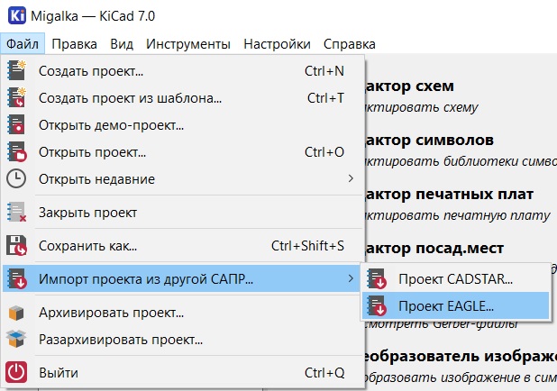

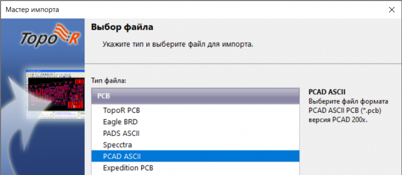

коллеги, а найдется ли среди вас добрый человек, который сможет из плат PCAD2006 сделать платы KiCAD?
 Заголовок сообщения: Re: ВСЁ про P-Cad
СообщениеДобавлено: Чт янв 26, 2023 22:41:04
Рейтинг сообщений: 2
Зарегистрирован: Ср янв 17, 2007 19:28:50
Сообщений: 60
Откуда: Санкт-Петербург
ARV, напишите в ЛС, посмотрим ваш проект и что с ним можно сделать.
СообщениеДобавлено: Чт июн 01, 2023 08:38:02
Рейтинг сообщений: 48
Зарегистрирован: Сб фев 02, 2008 10:51:52
Сообщений: 594
Откуда: Khabarovsk
Можно через TopoR, потом экспорт в Eagle, в KiCade импорт Eagle и усе

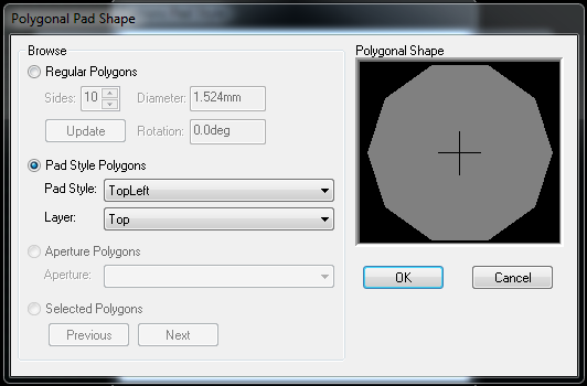

Приветствую всех
В Пикад хочу получить пады, как во вложении
Выбираю Options / Pad Style, выбираю редактируемую КП, Modify (Complex). И не могу сформировать нужный мне полигон. (Радиокнопки не активны)
Куда копать?
Пады.png [3 KiB]
Полигон.png [28.03 KiB]
СообщениеДобавлено: Вт авг 06, 2024 07:51:49
Рейтинг сообщений: 53
Зарегистрирован: Пт май 15, 2015 17:23:19
Сообщений: 629
Куда копать?
Копайте в сторону полигональных пинов. Его не нужно сформировывать. Просто в начале рисуете просто полигон а потом превращаете его а пад
https://portal-ed.ru/index.php/programm ... p-cad-2002
