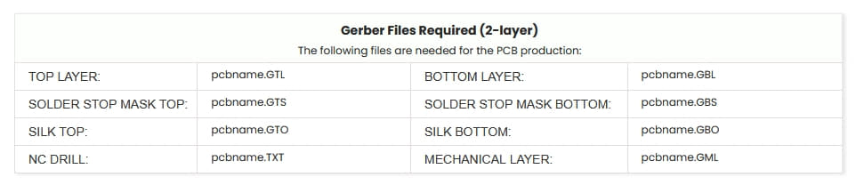

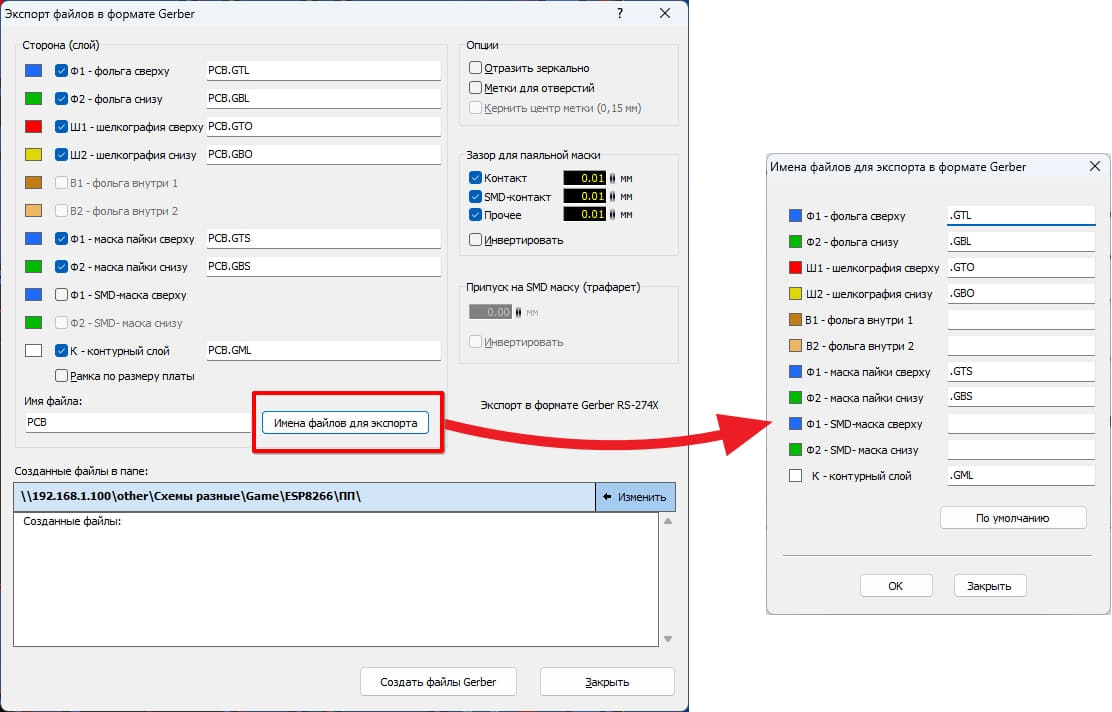

Я лично в спринте установил один раз расширения для гербер файлов и каждый экспорт на выходе получаю удобоваримые файлы для китайских сайтов.
Требование с сайта волны
Настройки в спринте

Непонятно зачем вы пытаетесь открывать гербера в SL после экспорта из SL. Разводите плату в SL, по готовности делайте экспорт в гербер, проверяйте в просмоторщике и если всё гуд, то отправляйте на производство. Видите косяки - правите исходники и снова экспорт. Для чего это всё туда-сюда силами SL?

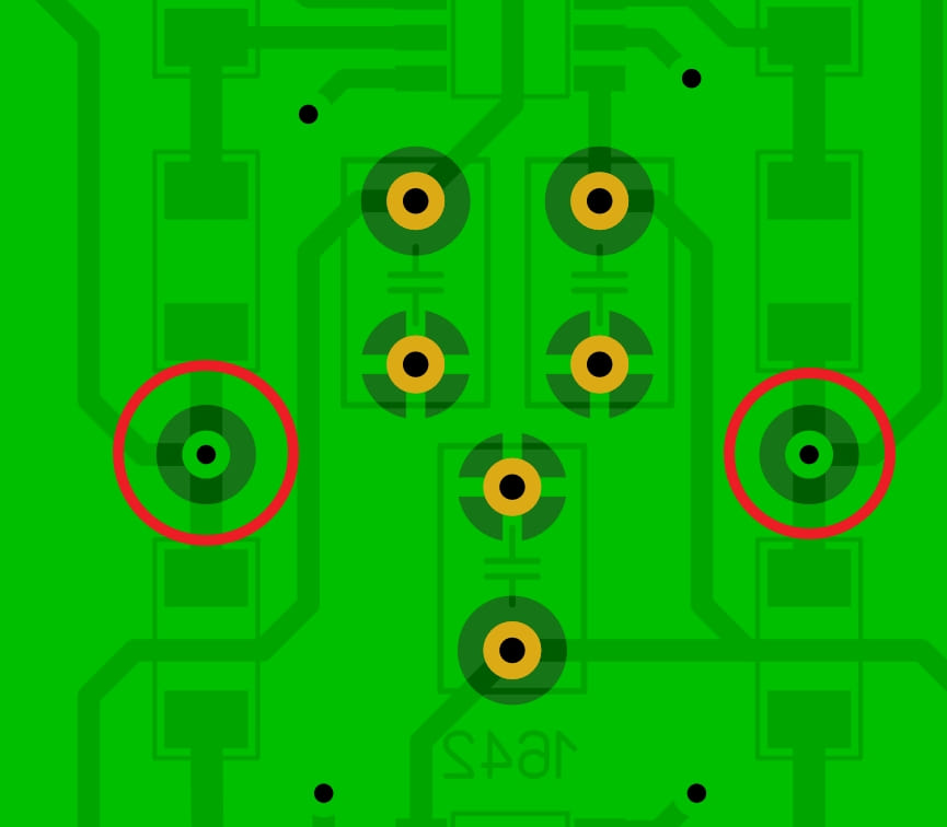

подправил кое что. пады земляные микросхемы напрямую на землю не буду замыкать. оставлю как было.
Правильно ли я сделал что металлизированные отв которые не под пайку залил маской?
Т е в моих просмотрщиках всё читается как задумано.
Правильно. Не понимаю тех, кто переходные отверстия оставляет открытыми.
Это же хорошо! Я бы посмотрел вашу плату, но вы не приложили файл SL, а ваши гербера не открываются моим просмоторщиком из-за названий и расширений. Переименовывать лень))

SL посмотрел. Не понял для чего эти переходные отверстия в никуда на картинке указал. Со схемой не сверялся.
У вас контур платы не прямоугольник - диагонали разные. Так же нет диагоналей на крепёжных отверстиях.
Я делаю контур платы линией толщиной 0мм, так при изготовлении получается четко размер платы. В остальных случаях будет зависеть от производства. Так же я делаю отступ для меди если плата залита сплошным полигоном, это чисто для красоты. Если не сделать бывает видно медь на торцах)) В файле указал пример отступа.
