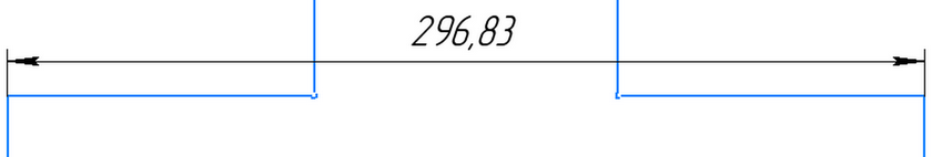

Ответвление возникло из-за того, что человек из чертежа, созданного в sPlan, далее конвертированного в SVG, затем в DXF, не получил того, что ему надо было, вот и задал здесь вопрос. Ведь он хотел узнать, в чём корень зла, в самом sPlan, или где-то дальше ошибка вышла. И ушло в "относительный" оффтоп. Но насколько я понимаю, продолжение этого ответвления уже не будет. Разобрались. И, во всяком случае, тот, кто подобное решит делать с чертежами из sPlan, нарвётся на эту тему, и узнает для себя много нового. Я узнал о таком "подводном камне", и в дальнейшем у меня вопросов уже не будет.

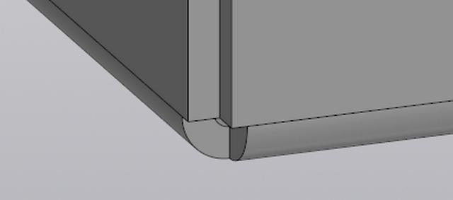

Да, будет гнуться немного не так. Загибы по бокам 15 мм, будут внутри, а не наружу. Боковушки без боковых загибов сделаны на 1,5мм больше, немного больше толщины металла, чтобы низ выровнялся после сгибания. Не будет разницы по высоте, как на рисунке выше. Посоветуйте как на чертеже сделать пунктирные прорези по линии сгиба, просто линиями или прямоугольниками?
Чтобы все получилось без сюрпризов, необходимо "семь раз отмерить". Учесть толщину металла и радиус гибки.
Что касается прорезей по линиям сгибов, то с этим вопросом надо обратиться к специалистам по лазерной резке. Луч ведь имеет определенную толщину.

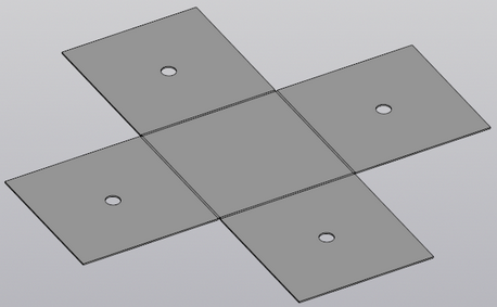

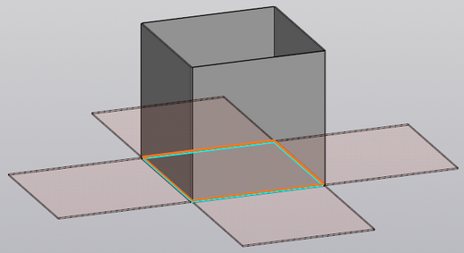

И все таки для указанной цели лучше всего подходит Компас. У него огромные возможности по созданию листовых тел и все "семь раз отмерь" он сделает за Вас.
Алгоритм работы:
1. Создаете сплошное твердое тело с размерами, соответствующими размерам будущей "коробки":
2. При помощи команды "Создать листовое тело", задав толщину металла и радиус гибки, получаете "коробку":

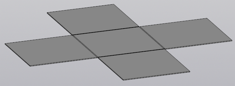

3. При помощи команды "Разогнуть" получаете развертку:
4. При необходимости дорабатываете ее (отверстия и т. д.):
5. Создаете чертеж:
6. Преобразуете его в DXF:
По поводу "семь раз отмерь". В данном примере я делал заготовку из кубика 100х100х100 мм.
А вот как рассчитал Компас ширину развертки при толщине металла 1 мм и внутреннем радиусе сгиба 0,5 мм:

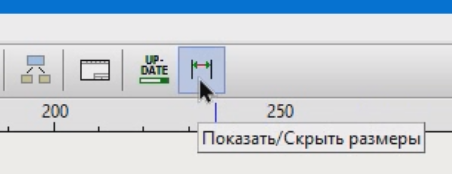

Если в sPlan 8.0 скрытая возможность отключения сразу всех указателей размеров?
В sPlan 7.0 такая опция была даже с кнопкой. Очень удобная опция!
Спасибо!

Вопрос на засыпку!
Спасибо!
А где в 7.0 такая кнопка? Не нашел.
Пардон, нашел - она невидимая.
Очень даже видимая.
 Заголовок сообщения: Re: Все о sPlan
СообщениеДобавлено: Чт сен 26, 2024 21:44:22
Зарегистрирован: Пн мар 20, 2023 08:50:49
Сообщений: 44
Очень даже видимая.
У мня вот так (нажата/отжата):

Очень даже видимая.
Наверное программа недоломанная. :(

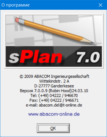

Если у вас официальная копия, пишите автору. Только ИМХО, преимущества 8 версии перекрывают недостатки 8 же версии.
Какая же она официальная? :))
А насчет преимуществ 8-й версии - полностью согласен.
После нее на 7-ю возвращаться уже не хочется.

На самом деле есть возможность скрыть размеры в 8.0, но она, так сказать, не абсолютная. Можно изменить в группе цвет на белый, но если линии размеров будут проложены сверху, то останутся артефакты.

Добавил в SP8 кнопку "Показать/Скрыть размеры".
Скачать сборку можно тут.

U0U, Большое спасибо за доработку программы! Я в ней не только схему черчу, так что мне эта опция очень пригодится, особенно когда нужно часть чертежа использовать для разметки деталей.
