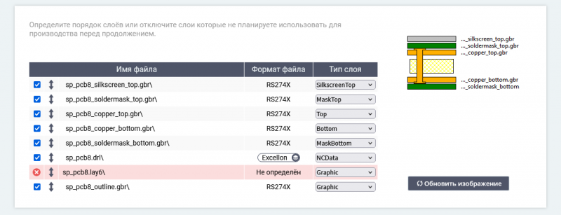

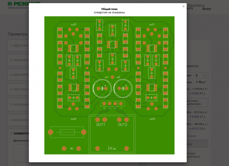

я сформировал гербер ф-лы по методе от резонит. если у кого будет желание проверить, буду благодарен. принципиальная схема к сож ещё не готова.
gerber_spl_pcb8.zip [32.47 KiB]
 Заголовок сообщения: Re: ВСЁ про Sprint Layout
СообщениеДобавлено: Пн апр 21, 2025 09:42:08
Сообщений: 643

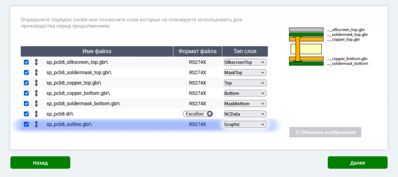

У меня, к сожалению, посмотреть не чем, но я засунул пакет в новый заказ и робот матернулся только на .lay6 файл в архиве.
еще он не понимает для чего sp_pcb8_outline.gbr. В селекторе надо будет указать, что это board outline
Если это сделать, то тест пакета успешно проходит.

Silicoid писал(а):
lay6 файл в архиве.
больше не буду "лишние" ф-лы класть в архив с гербер. это расширение для файлов SL6
Добавлено after 3 minutes 48 seconds:
экспорт спринта формирует границу платы отдельным ф-лом. в инструкции резонита типо написано что нужно границу вместе с одним из слоев меди сохранить если я не напутал.
Добавлено after 1 minute 48 seconds:
Silicoid писал(а):
В селекторе
что за селектор ? проверялка что ли какая на сайте резонита ? она при формировании заказа доступна в ЛК или как ?
Да в ЛК резонита, когда создается новый заказ есть проверялка пакета с герберами на валидность

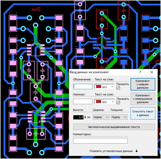

AndreyZZ, всё нормально с герберами. Не все вьюверы открывают корректно, но это неважно - самые авторитетные понимают, значит всё путём.
Но в самом макете есть "косметические странности" - зачем у большинства элементов на шелкографии какие-то бесполезные точки? Если отправлять на производство, эти точки с большой вероятностью вызовут вопросы и ненужную переписку.
это типа маркеры , вместо обозначений номера и номинала компонента когда в параметрах они скрыты. до них руки ещё не дошли . в резоните я не буду заказывать шелкографию, а если в китай то нарисую как положено. всё норм.

Изъять сведения о компонентах легко.
- выделить все компоненты без дорог
- двойным кликом, на любом выделенном вызвать оснастку "Ввод данных на компонент"
- в оснастке прижать "Очистить текст и данные"
Ни каких точек не будет.

-serg- писал(а):
- в оснастке прижать "Очистить текст и данные"....Ни каких точек не будет.
Или убрать галки под надписью "показать"..
